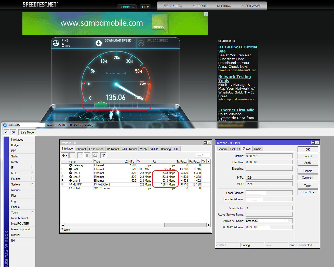

    Привет, ребята! Надеюсь, вы сможете помочь мне, у меня не очень большая экспертиза в этом вопросе. Настройка, которую мы тестируем – это сервис Fibre to the cabinet (Fibre to the cabinet) с 3 линиями, использующий MLPPP (в Великобритании). Синхронная скорость всех 3 линий – 80 Мбит/с на загрузку и 20 Мбит/с на отдачу (мы находимся близко к шкафу с оборудованием), соответственно, теоретическая максимальная скорость – 240/60. Конечно, будет много накладных расходов, скажем, около 200/50, чтобы быть уверенным. MLPPP работает нормально, но скорость выкручивается максимум до 150/42. Это все равно отлично, но вот интересно, почему не быстрее? Смотрю на статус 3 портов, к которым подключены модемы, вижу, что трафик распределяется поровну на все 3 линии, как показано на картинке: Как видите, трафик распределяется, но он не приближается к 75 Мбит/с пропускной способности, которую может обеспечить каждая линия отдельно (каждую линию тестировал по отдельности – максимум 75 вниз / 18 вверх, так что линии и модемы в порядке). Пробовал разные настройки MTU и т.д., локальная сеть гигабитная. Что, по-вашему, может быть причиной? Заранее спасибо, Джеймс.

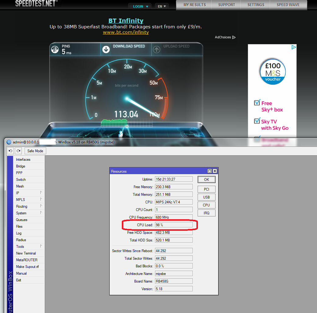

    Спасибо за ответ, rjickity. Да, каждая линия может достигать скорости 75 Мбит/с на загрузку и 18 Мбит/с на отдачу по отдельности. Процессор при максимальной загрузке на скачивание загружен примерно на 90%, что довольно много, вероятно, вносит свой вклад, однако при максимальной отдаче загружен лишь на 40% и выдаёт 42 Мбайт из возможных примерно 54 Мбайт. Да, тестировал много серверов, многопоточновые, http/ftp/Usenet и т.д. Спасибо, James.

    Можешь, пожалуйста, проверь загрузку ЦП, когда запускаешь тест MLPPP?

    james22
    11.07.2012 09:42:00
    Привет, в первом посте есть скриншот, где видно CPU во время прогона теста скорости ( http://forum.mikrotik.com/t/3-line-mlppp-working-but-speed-issue/57951/1 ).

    FIPTech
    11.07.2012 11:44:00
    Загрузка CPU в 90% кажется очень высокой. (Я не вижу это значение в твоем первом сообщении, где оно?) Попробуй использовать более мощный роутер, чтобы получить такую высокую пропускную способность.

    rjickity
    #20
    09.07.2012 09:28:00
    Я пока не имел удовольствия поработать с mlppp, но я бы проверил несколько вещей. Вы тестировали пропускную способность только на одной линии? Какая загрузка процессора на роутере? Вы уверены, что сервер способен выдавать такую пропускную способность? Может, попробуйте запустить несколько одновременных сервисов из разных мест.
