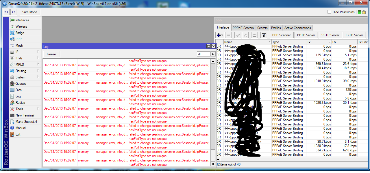

    Когда любой пользователь, указанный в usermanager, пытается войти в usermanager, он вылетает, и я получаю сообщения, как на приложении. Есть какие-нибудь идеи?

    Все активные PPPoE-сессии справа указывают на то, что используется более одного механизма аутентификации. Вы аутентифицируете подключенных пользователей локально, или у вас есть второй Radius-сервер (или нечто подобное)? Похоже, ошибка связана с не уникальным значением. Я не могу разобрать, что это может быть, исходя из ошибки, которую вы получаете, так как эти значения не видны в конфигурации RADIUS-клиента. Но вот список вещей, которые стоит проверить: используете ли вы RADIUS-секреты? Используете ли вы RADIUS-аутентификацию (UserManager, кажется, предпочитает, чтобы опция Accounting была выключена)? Используете ли вы нестандартные RADIUS-порты? Возможно, если вы предоставите больше информации, мы сможем дать вам настройки RADIUS-клиента, настройки PPPoE-профиля и т.д.

    Кажется, проблема была в бухгалтерии, теперь, надеюсь, все решено. Большое спасибо!
