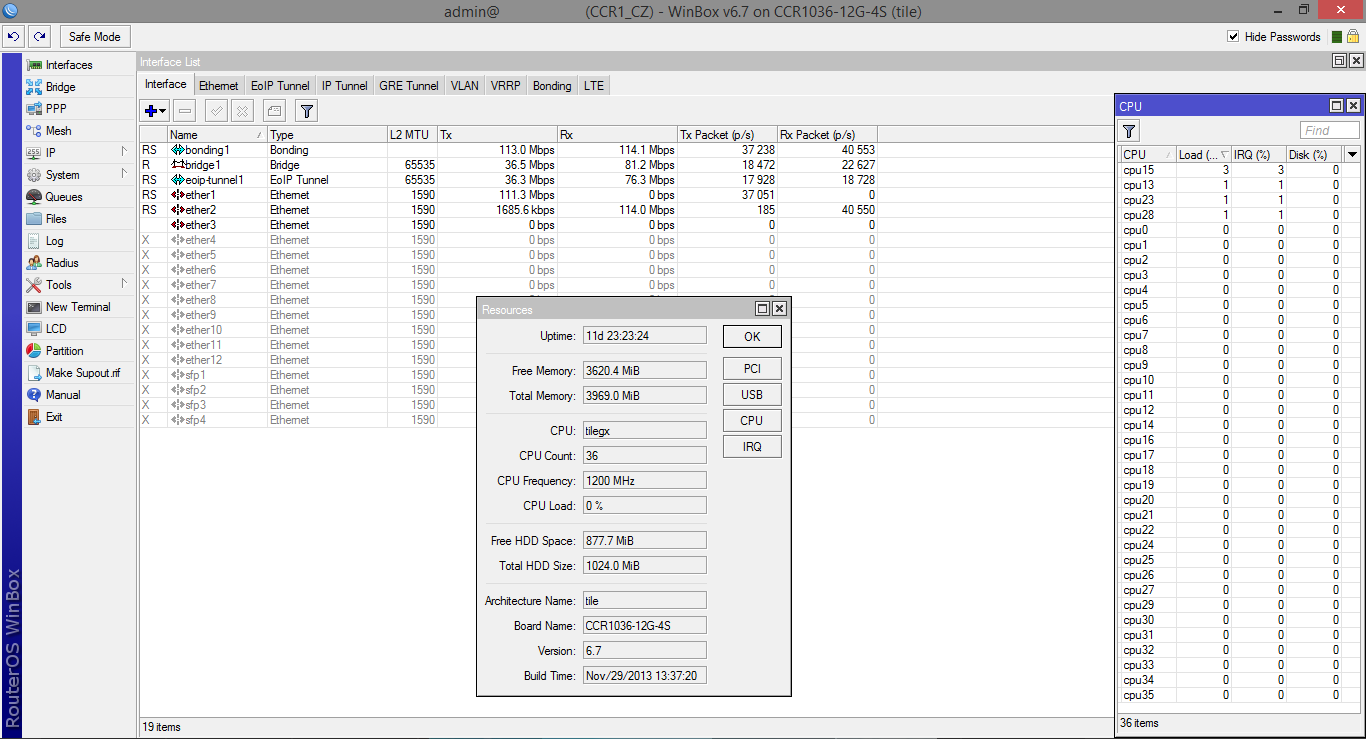

Привет, это реальный трафик более 200 Мбит/с в полнодуплексном режиме через L2TP-туннель? Около 300 000 TCP-соединений. На обоих концах CCR1036-8G-2S+. WAN-соединение с обеих сторон — 1 Гбит/с. Спасибо.
400 мегабит в секунду по L2TP
400 мегабит в секунду по L2TP, RouterOS

Какой у кого опыт работы с высоким HTTP-трафиком через L2TP?
07.01.2014 00:51:00
Если у вас ограничение в 1500 MTU, попробуйте EoIP, чтобы не было проблем с фрагментацией пакетов. Не знаю, как это может повлиять на производительность вашего роутера… удачи.
20.01.2014 11:09:00
Привет, спасибо. EoIP работает отлично.
21.01.2014 19:55:00
Одна скриншот с устройства.
