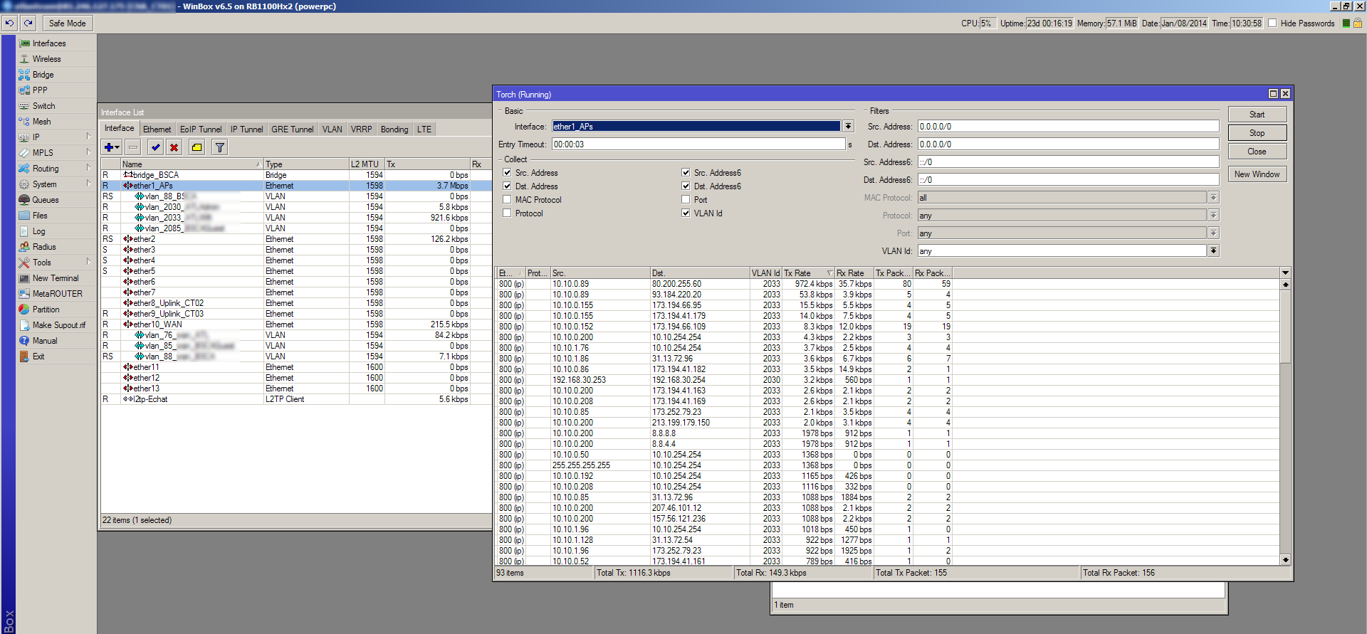

    Привет, у меня RB1100Hx2 выступает в роли контроллера точки доступа для примерно 50 точек, использующих разные VLAN (3 гостевые сети и 1 административная). Заметил, что общий трафик на интерфейсе не совпадает с трафиком по VLAN, и не понимаю почему... смотри прикрепленное изображение. Сумма(VLAN) в eth1 трафике ≈ 1 Мбит/с, общий eth1 трафик ≈ 3 или 4 Мбит/с. Куда делись недостающие 2-3 Мбит/с? Спасибо

    Ты уверен насчёт конфигурации? Может, ты что-то упустил, и трафик направляется/переадресуется через мастер-интерфейс? Если ты поделишься более подробной информацией о конфигурации, которую используешь, это поможет разобраться.

    Проверь, проходит ли трафик через немаркированный интерфейс ether1. СУММА, о которой ты говоришь, — это СУММА родительского интерфейса + дочерних интерфейсов. Разница между родительским интерфейсом - СУММА (каждого дочернего интерфейса) — это немаркированный трафик.

    Ну вот, у ether1 нет назначенного адреса, значит, незамаркированного трафика у меня не должно быть... Как же я могу его проверить?

    Используй файрвол-фильтр, чтобы разрешить доступ только твоим хотспотам / IP-адресам администратора, и отбрасывай всё остальное. Потом проверь, будут ли работать твои подключения, и начинай отладку с этой точки.

    Трафик IFace независим от IP-адреса. Если опираться на OSI-модель, я предполагаю, что счетчики интерфейса — это фреймы Layer 2, а не Layer 3 (пакеты). Поэтому ему плевать на IP-адрес. Как, например, PPPoE. Интерфейс, где слушает PPPoE-сервер, должен показывать в исходящем (EGress) суммарное количество пакетов для всех активных сессий. Я сказал, должен…
