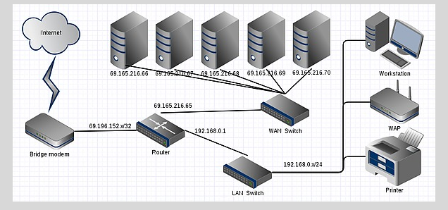

    Мой провайдер выдал мне логин PPPoE и статический IP-адрес, который не меняется при подключении роутера. Но я также запросил дополнительные статические IP-адреса с битовой маской /29. Как мне добавить эти адреса в роутер? PPPoE-адрес выглядит как 206.243.xxx.yyy, а шлюз — 206.243.www.zzz. Мне кажется, шлюз иногда меняется, когда PPPoE-логин переинициализируется. Статические IP-адреса выглядят как 108.ttt.uuu.216 — 108.ttt.uuu.223. Я понимаю, что 216 — это сеть, мне нужно назначить шлюз 217 роутеру, и тогда мои 5 используемых (для хост-боксов) IP-адреса будут 218, 219, 220, 221 и 222. 223 будет адресом широковещания, который я не могу использовать. Я не могу найти туториал или пост о том, как это настроить на моем новом RB2011. Я очень хорошо знаком с OpenWRT и DD-WRT, но теперь, когда я перешел от любительского уровня, мне нужно, чтобы эти и многие другие Mikrotik работали в коммерческой среде. Буду благодарен за помощь. Спасибо.

    Как глупо, что твой провайдер дал тебе статический адрес (/32), который еще и не входит в твой статический сабнет, но это уже не важно, и он дает тебе 9 статических IP-адресов для работы вместо всего 8. Маршрут ты получаешь из PPPoE-сессии, так что с этим все в порядке. Теперь просто добавь свой сабнет на интерфейс DMZ: `/ip address add address=108.xx.yy.217/29 interface=DMZ`.
    Это оставляет тебе 5 рабочих адресов из твоего сабнета, чего может быть и достаточно, а может и нет. Хотя ты и можешь использовать все 8 адресов: `/int bridge add name=lo0 /ip address add address=192.168.1.1/24 interface=LAN add address=192.168.2.1/24 interface=DMZ add address=108.xx.yy.216/32 interface=lo0 … add address=108.xx.yy.223/32 interface=lo0 /ip firewall nat add chain=srcnat action=src-nat src-address=192.168.1.0/24 to-address=206.243.xx.yy add chain=dstnat action=dst-nat dst-address=108.xx.yy.216 to-address=192.168.2.216 add chain=srcnat action=src-nat src-address=192.168.2.216 to-address=108.xx.yy.216 … add chain=dstnat action=dst-nat dst-address=108.xx.yy.223 to-address=192.168.2.223 add chain=srcnat action=src-nat src-address=192.168.2.223 to-address=108.xx.yy.223

    Я прогнал таблицу NAT и загрузил код, как описано выше. Это позволило traceroutes извне пройти успешно, то есть они показали, что маршруты рекламируются. Интересно, что я получал 2 так называемых конечных хопа (наверное, из-за второго хопа к адресу NAT’еного). Но конечный хоп был еще на 25 мс позже второго последнего хопа. Кажется, это задержка в RB2011. В любом случае, я не уверен, что что-то добился, потому что не смог заставить хост в сети 192.168.2.0/24 найти интернет. Всегда получал "недоступно". А когда я получаю "недоступно", я знаю, что ввязался во что-то слишком сложное для меня, чтобы разобраться. Есть ли более простой способ настроить этот роутер для работы с /29?

    Устранение неполадок… как весело! Вероятнее всего, лишняя задержка не связана с самим устройством 2011, а скорее с настройками сети. Выложите реальную конфигурацию: /ip address export compact /ip route export compact /ip firewall export compact Также приложите несколько трейсов: /tool traceroute 1.1.1.1 /tool traceroute 1.1.1.1 src-address 192.168.1.1 (проверьте правила NAT для локальной сети) /tool traceroute 1.1.1.1 src-address 108.xx.yy.216 (проверьте сетевой адрес вашей подсети) /tool traceroute 1.1.1.1 src-address 108.xx.yy.217 (проверьте адрес хоста в вашей подсети) Если всё выглядит хорошо, выложите конфигурацию IP и маршруты с одного из хостов в DMZ. Помните, в этой конфигурации мы стараемся использовать все 8 ваших статических IP-адресов, поэтому ваша внутренняя подсеть должна быть больше. Вы можете сделать её любого размера, но для простоты пример моей конфигурации предполагал /24: IP: 192.168.2.216 Mask: 255.255.255.0 Gateway: 192.168.2.1
