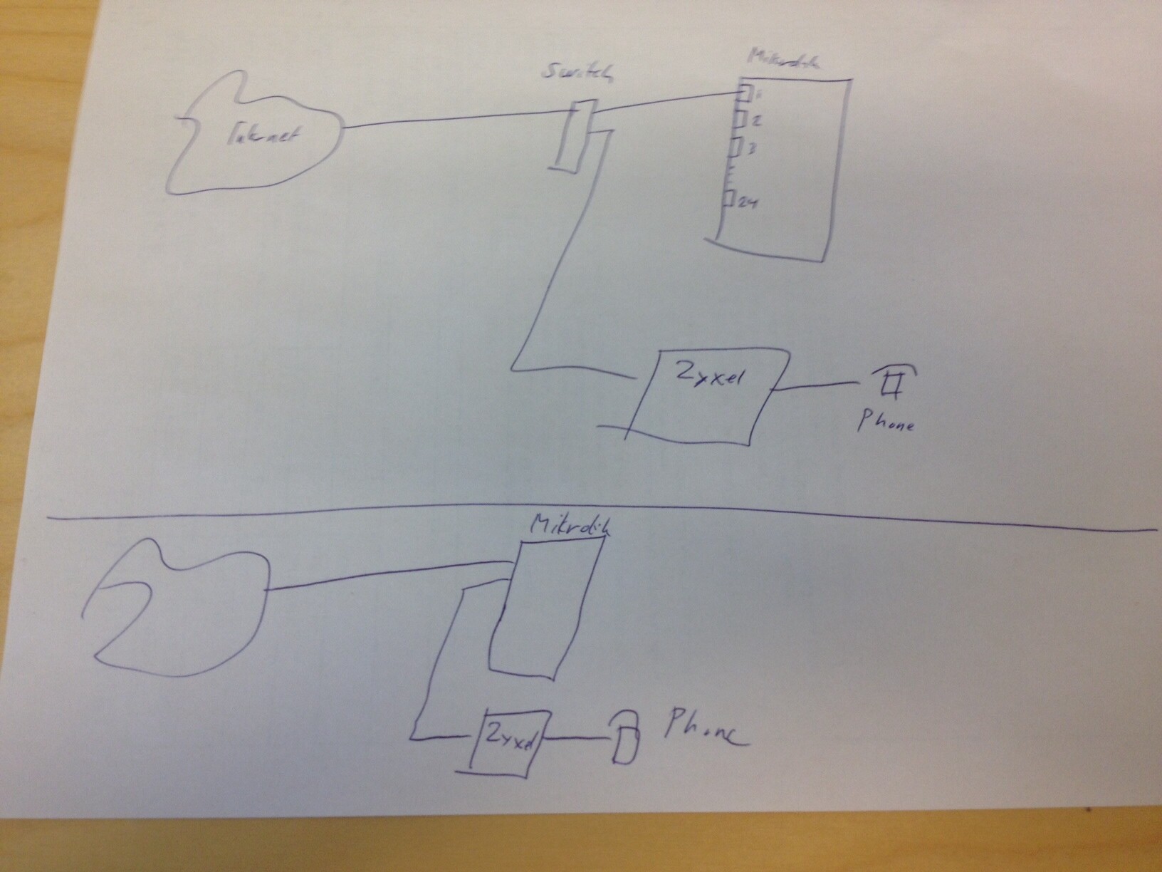

    Привет форум! Долгое время гик/нетворкинг, но я впервые использую MikroTik! Так, я купил CRS125-24G-1S-RM, потому что мне показалось, что это очень выгодное предложение за свои деньги. Но, честно говоря, функционал пугает до чёртиков, учитывая цену. В общем, пока всё настроил довольно базово: ether1-gateway к моему оптоволоконному подключению и локальный доступ на остальных портах. Добавил dstnat, настроил uPnP/SNTP, нашёл и модифицировал NO-IP-скрипт и общую "подработку". Теперь мне нужно проявить креативность, но "Эврика!" никак не приходит. У меня из оптики выходит один CAT5e к патч-панели. Теперь нужно подключить Zyxel-бокс провайдера, чтобы заработала телефония (VoIP). Значит, нужно настроить VLAN (кажется). Я знаю, что можно выделить блок из трёх портов, и тогда провести один кабель к оптике, один к Zyxel, и один к ether1-gateway. Но, уверен, должен быть способ объединить ether1-gateway и другой порт и подключить туда мой Zyxel? Или какой-нибудь другой хитрый приём. Да, провайдер даёт несколько публичных IP-адресов, так что это не проблема. В приложенном файле "верхняя половина" - это функционал, который мне нужен, а "нижняя половина" - это как я хотел бы всё подключить.

    Нужно создать bridge и добавить 2 порта. Один от провайдера, а второй подключить к Zyxel. Пусть провайдер выдаст публичный IP на этот bridge для интернета.

    Неа, подсети нормальной нет. Получаешь до пяти адресов по DHCP. Это просто отдельные адреса. Ну, я (вроде бы) понял, как я определяю "виртуальные коммутаторы", так сказать. Это значит, что я могу просто использовать ether1-gw, а потом настроить ether2 с ether1 в качестве мастера и подключить zyxel 2812 туда? Потом настроить ether[4-8] с ether3 в качестве мастера и подключить свое "локальное" оборудование туда?

    Это сработает.

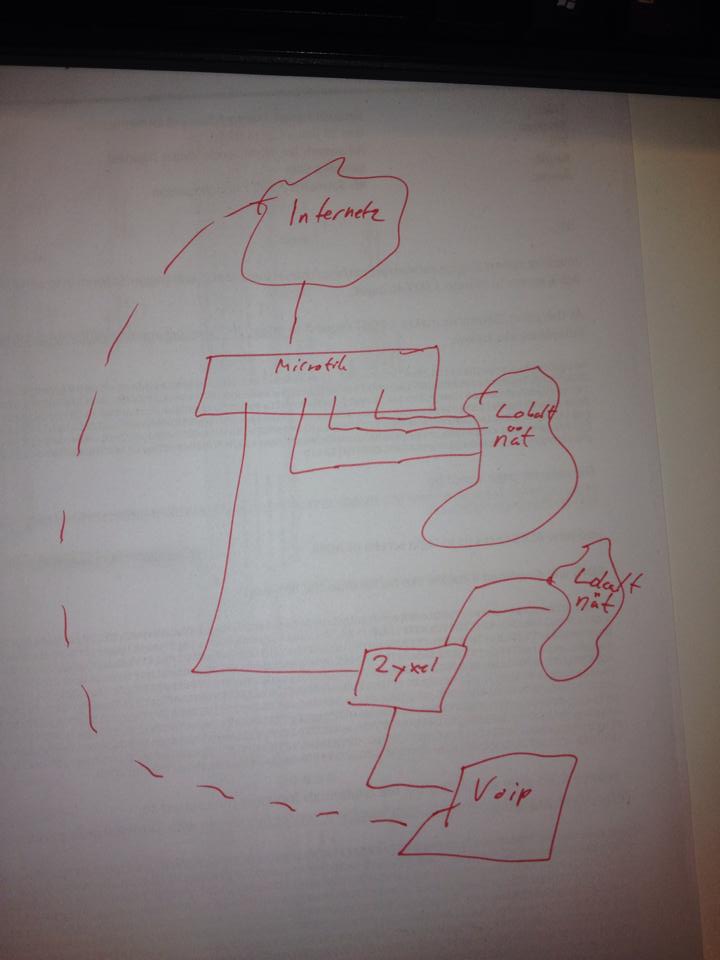

    Ладно, перезагружаю этот вопрос, потому что установка не прошла так, как я ожидал. Сценарий тот же, но zyxel ata-адаптер больше не подключен к Mikrotik. У меня есть свитч где-то в доме, к которому подключен ATA. На приложенном рисунке я хочу получить конфигурацию, которая дает мне функциональность "пунктирной линии". Иными словами, я хочу, чтобы VOIP-адаптер за zyxel свитчем (ZyXEL GS1900-8, но это особого значения не имеет) имел L2-соединение с моим интернет-провайдером. И чтобы моя "общая локальная сеть" была доступна на обоих свитчах? Так что, как мне это реализовать?

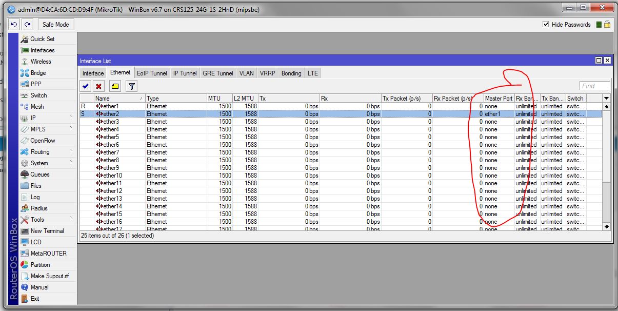

    Мы поставляем как Mikrotik, так и ZyXEL, так что, возможно, сможем помочь. Как ваш интернет-IP сервис вам доставляется? Ваш провайдер выделил вам /29 подсеть, где первый (или последний) используемый адрес является шлюзом, который вы используете? Например, 203.171.1.0/29 ISP GW 203.171.1.1 1st User host = 203.171.1.2, 2nd User host = 203.171.1.3 и т.д.? Если да, то я бы использовал Mikrotik ether1 в качестве WAN и назначил ему используемый адрес, например, 203.171.1.1/24. Обратите внимание, что некоторым провайдерам нужен VLAN для волокна, поэтому, если это так, просто добавьте VLAN в ether1 и назначьте WAN-адрес этому. Создайте правило src-nat out-interface=ether1 (или vlan) action=masquerade для NAT-маскировки хостов за вашим Mikrotik. Настройте ether2 и установите его мастер-порт = ether1. Теперь все, что подключено к ether2, напрямую соединяется с WAN параллельно Mikrotik как коммутатор. Есть два момента, которые нужно отметить. У вас есть CRS125, поэтому убедитесь, что никакие другие порты не находятся в той же коммутационной группе (см. изображение) что и ether1 и 2. Причина, по которой мы используем коммутатор, а не мост, в том, что нам идеально подходит, чтобы трафик не проходил через CPU Mikrotik. Если у вашего Mikrotik не было бы функции коммутатора (например, CCR1016 или CCR1036), вам пришлось бы использовать мост вместо этого. Это позволит вашему ZyXEL подключиться для VoIP, а Mikrotik также получит доступ в интернет, не нуждаясь в отдельном коммутаторе. Надеюсь, это поможет.
