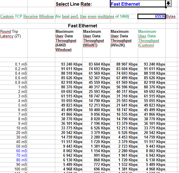

    Нашёл вот это: http://www.babinszki.com/Networking/Max-Ethernet-and-TCP-Throughput.html , кликни “Skip ahead to the TCP/IP on Ethernet Performance Model” и скачай Excel-таблицу, открой её, измени "select Line Rate:" с "Gigabit Ethernet" на "Fast Ethernet" и посмотри, что она говорит: при rtt 3 мс максимальная пропускная способность — 60 мбит. У меня было rtt 2.7 мс, но беспроводное соединение 802.11n — полудуплексное. Если это причина, что я не могу достичь большей пропускной способности, чем 40 мбит, с Ookla speedtest mini на локальном сервере? Как я могу улучшить rtt на моей связи? Как я могу улучшить мою связь? Попробовать mt с гигабитным lan? Купить mt с более быстрым CPU, повлияет ли это на общую пропускную способность? Что-то ещё… Может, эта модель TCP/IP не относится к беспроводной связи mt? (Не влияет ли это на nstreme?) Я не прав насчёт этого?

    Во-первых, вы тестируете, используя единственное TCP-соединение. Это никогда не покажет реальную производительность канала. Вам нужно использовать 10-20 соединений. Смоделируйте это скачиванием торрента или 20 FTP-соединениями. Еще, где расположен сервер для speedtest? Если вы тестируете через кучу хопов, вы не тестируете скорость соединения SXT, а тестируете скорость вашей сети. В этом случае, если у SXT есть соединение на 300 мбит/с, это означает, что беспроводное соединение в порядке. А как насчет остальных устройств там?
