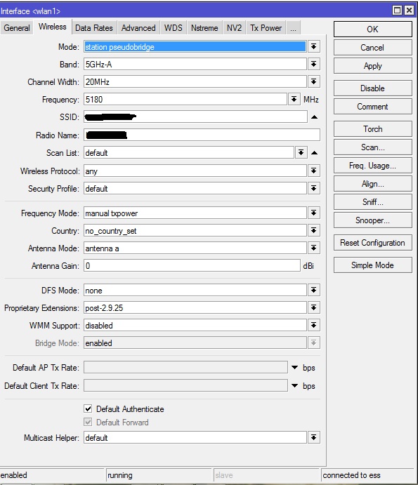

    07.01.2014 15:12:00
    Попробуй эту конфигурацию, это другое устройство, но настройки те же. Следуй скриншотам. Если помог, дай карму, пожалуйста.
