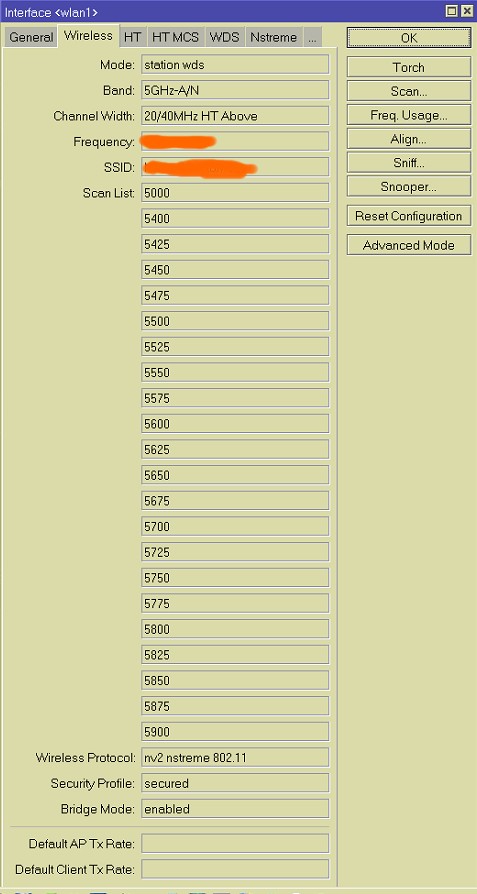

    С версии 6 я вижу проблему с настройками беспроводной карты в WinBox. Если в списке сканирования много пунктов, окно невозможно изменить размер. Конфигурация CLI выглядит так: set [ find default-name=wlan1 ]scan-list= 5000,5400,5425,5450,5475,5500,5525,5550,5575,5600,5625,5650,5675,5700,5725,5750,5775,5800,5825,5850,5875,5900. В WinBox это выглядит как на прикрепленном скриншоте… Если попробовать изменить размер окна, оно растянется по вертикали до максимума, и вы никогда не сможете добраться до скрытых пунктов внизу. Похоже на баг…

    Определите список сканирования и укажите имя списка сканирования здесь. Зачем вы указываете там частоты? В этом поле должно быть название списка сканирования, а не частоты.

    Спасибо за быстрый ответ. Окей, кажется, проблема была в определении списка сканирования, но ваш ответ не решил проблему с изменением размера окна, если там будет больше элементов. Я прав? – Мартин
    09.12.2013 13:27:00
    В этом окне обычно не должно быть больше элементов.
    09.12.2013 13:28:00
    Хотя ты можешь сделать так, как показано на скриншоте, это не лучший способ. Есть места, где это можно сделать, но в большинстве случаев такая настройка просто не имеет смысла. В твоем случае зайди в `/interface wireless channels` и определи список, который содержит то, что тебе нужно: http://wiki.mikrotik.com/wiki/Manual:Wireless_Advanced_Channels
