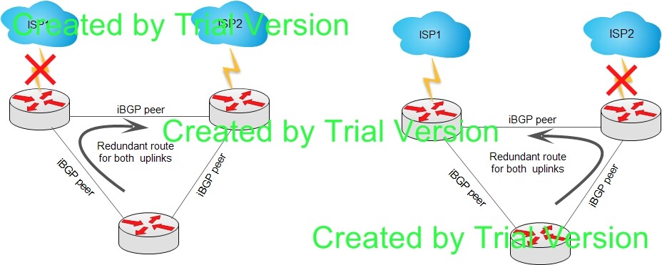

    MikroTikIQ
    04.09.2012 22:21:00
    Привет! Вот простые решения, которые одновременно полезны. Просто добавь ещё одно соединение между двумя Cisco роутерами и создай новое пиринговое соединение между Cisco роутерами как iBGP. Что произойдет, когда соединение Cisco1 отвалится? Выученный маршрут по умолчанию с Cisco2 активируется и будет использоваться как резервная линия. Пожалуйста, смотри прикрепленное фото. Дай знать, если все понятно, дорогая, и как это работает. Также смотри http://mum.mikrotik.com/presentations/AE12/ali.pdf
