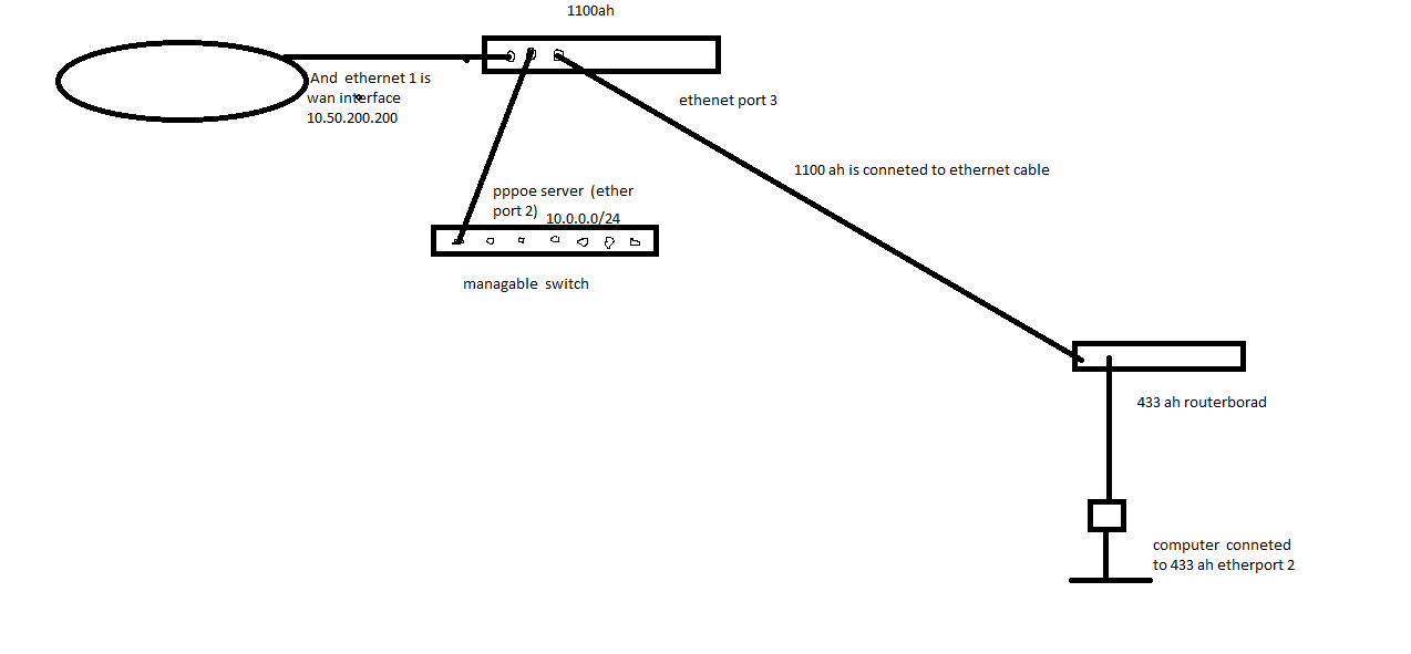

    Привет! У меня глупый вопрос, потому что я не знаю, как это сделать, учитывая, что способов достижения цели куча, но мне это необходимо сделать как можно проще. Вопрос в том, что я настроил PPPoE-сервер для 100 клиентов в здании, создал PPPoE-сервер с usermanager и подключил клиентов по кабелю. Обратите внимание: мне нужен единый центр управления, а не несколько PPPoE-серверов.
    Теперь я хочу расширить сеть (из точки A в точку B) для бэкхолла (используется SXT 5hn R2 для p2p) и также хочу реализовать MPLS/VPLS для L2.
    Вопрос: MPLS и VPLS будут использоваться на устройствах p2p или это нужно делать на 1100 AH для удаленной области 450G (там потребуется 450G)? Нужно ли делать point to point со свича, и если да, то как настроить MPLS и VPLS? Или если настраивать p2p с 1100AH с третьего порта, то как это будет реализовано?
    Мне нужен максимально простой процесс, чтобы было легко устранять неполадки.
    Обратите внимание: можно ли использовать маршрутизатор 450G для каждой локации (только для L2-бриджинга)? Подскажите, пожалуйста, в каком направлении двигаться, буду очень благодарен.
    Спасибо,
    Сурадж
    14.01.2014 22:38:00
    Почему вы хотите использовать MPLS, а не просто пометить VLAN? Чтобы использовать MPLS, вы не можете использовать маршрутизатор 450. (Все устройства 4xxx имеют небольшой l2mtu). Похоже, что ваша конфигурация довольно проста. Подключите Ethernet к вашему rb 1100, соединяя его с SXT. Создайте WDS к следующему SXT и подключитесь к устройству MikroTik здесь. Создайте мост на 1100 и разместите на нем ваш PPPoe-сервер на интерфейсе моста. Поместите интерфейс, используемый сегодня, в этот мост. Создайте VLAN-интерфейс на интерфейсе, соединяющемся с SXT, и пометьте его соответствующим образом на маршрутизаторе на другом конце. Поместите этот VLAN в мост на 1100. Теперь у вас есть интерфейс на новом маршрутизаторе, где есть l2 до вашего PPPoe. Здесь вы помещаете этот VLAN в интерфейс моста и помещаете интерфейс, к которому подключены CPE, в тот же мост. Теперь PPPoe работает. Следующий шаг – это l2-линки, которые вам нужны. Просто следуйте той же настройке, используя другой мост и другой тег VLAN. MPLS просто усложнит вашу настройку. Вам все равно нужны мосты и т.д. Просто соедините интерфейс VPLS вместо интерфейса, подключенного напрямую. Если вам *действительно* нужен MPLS, это возможно настроить. Создайте интерфейс моста на вашем 1100, назовите его, например, loopback, и присвойте ему IP-адрес. Допустим, 10.0.0.1/32, затем создайте сеть, соединяющую 1100 и маршрутизатор на другом конце к 1100. Допустим, 172.16.1.1/29 на 1100, 172.16.1.2/29 на Sxt1, 172.16.1.3/29 на sxt2 и, наконец, 172.16.1.4 на новом маршрутизаторе (допустим, 2011). Затем создайте мост здесь, также называемый loopback. Присвойте loopback IP-адрес, допустим, 10.0.0.2/32. Теперь включите mpls LDP и укажите IP-адрес loopback в качестве LSR ID и транспортного адреса (10.0.0.1). Установите значение MPLS mtu в интерфейсе MPLS на более высокое значение. Допустим, 1590, чтобы у вас было достаточно места. Сделайте то же самое на другом конце, просто используйте 10.0.0.2 в качестве ID и транспорта. Поместите интерфейс на маршрутизаторе, указывающий друг на друга через sxt, в качестве интерфейса LDP в l2. Теперь включите OSPF между маршрутизаторами. Просто измените идентификатор маршрутизатора OSPF, чтобы ваш IP-адрес loopback был идентификатором маршрутизатора. Добавьте несколько сетей для распространения, допустим, подключенных и статических как тип 1. Сделайте то же самое с обоих концов. Затем добавьте ваши сети в сети (10.0.0.1/32 и 172.16.1.0/29) в r1 и то же самое, но .2 в r2. Затем добавьте интерфейс OSPF. Здесь используется интерфейс, соединяющий маршрутизаторы вместе. Сделайте то же самое с обоих концов. Переключитесь на point to point в качестве типа сети. Используйте MD5, если хотите. Теперь OSPF и MPLS должны работать. Возможно, вам потребуется перезагрузить оба маршрутизатора. Вы можете добавить BGP сейчас. Но вам это не нужно, если вы не хотите vrf’s и таблицы маршрутизации через ваш MPLS. Этого достаточно для запуска интерфейса VPLS. Чтобы это сделать, просто добавьте интерфейс VPLS, укажите IP-адрес loopback другой стороны в качестве удаленного узла и укажите ID VPLS. Чтобы сделать это простым способом, просто укажите IP-адрес loopback одной из сторон (с обеих сторон) и используйте :что-то. Допустим, 10.0.0.2:2 в качестве ID VPLS с обеих сторон. Сделайте то же самое на обоих маршрутизаторах. Теперь у вас должна быть l2 между 2 интерфейсами VPLS. Чтобы использовать это для чего-то, соедините его с интерфейсом, который вы хотите использовать для l2-соединения.

    Пытаюсь настроить туннель MPLS/VPLS между роутерами 1100AH (туда установлен user manager) и 433AH, чтобы получить доступ в интернет через этот туннель. Основной концентратор доступа:

    onlysuraj
    22.01.2014 23:02:00
    Большое спасибо, мистер Samsung. Вы сделали это работающим, спасибо еще раз!
