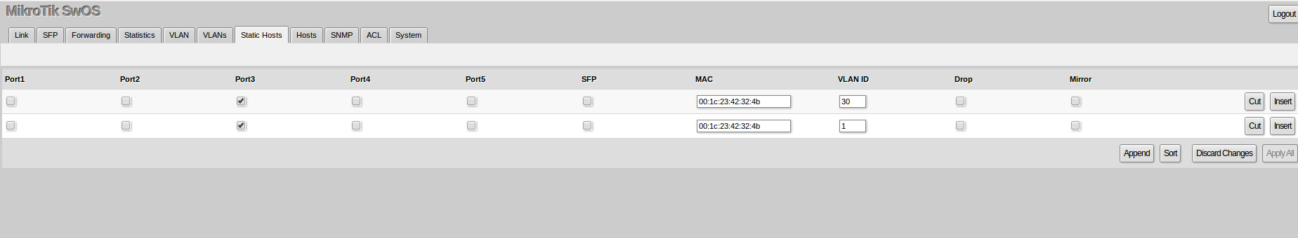

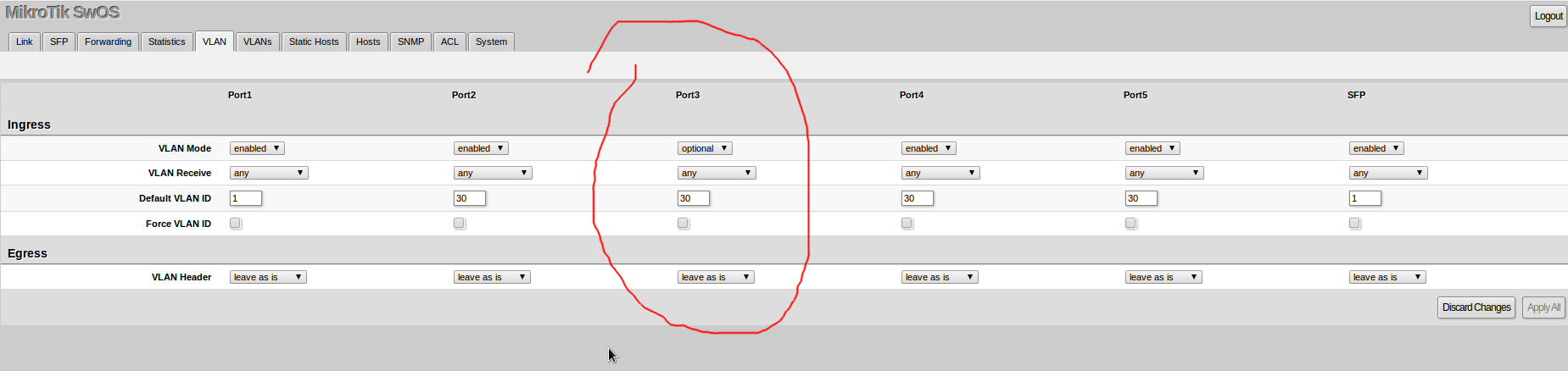

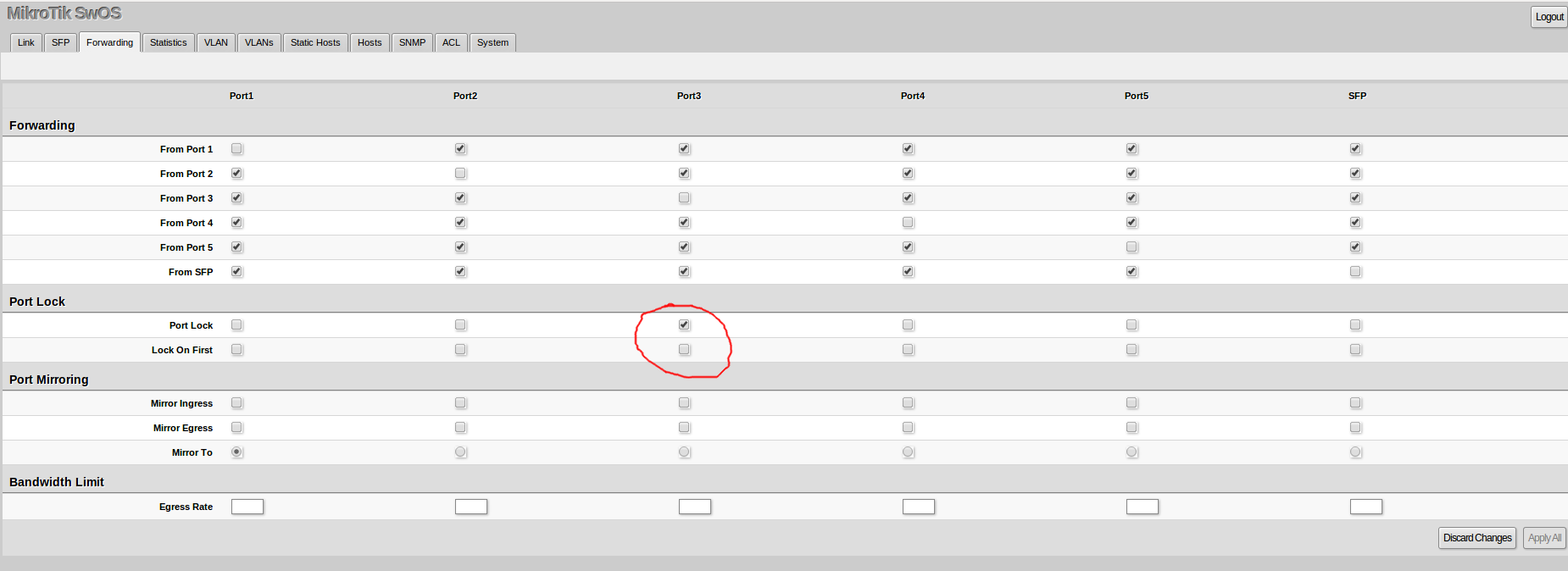

    Проверил безопасность порта. Работает только в VLAN ID 1, в остальных VLAN'ах блокирует весь трафик. Функция не работает.

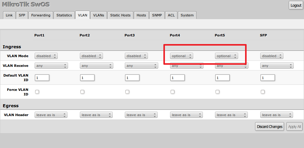

    RB260GS требует, чтобы режим VLAN был установлен в значение "optional", "enabled" или "strict", чтобы он мог пересылать помеченный трафик.

    Я говорил про блокировку порта, а не про VLAN-теггинг. VLAN работает отлично, но блокировка порта работает только в VLAN ID 1.

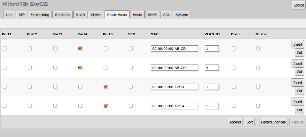

    Идентификатор VLAN 1 предназначен для кадров без тегов. Чтобы функция Port Lock работала для других идентификаторов VLAN, необходимо добавить дополнительные записи о статических хостов с тем же MAC-адресом, но с другими идентификаторами VLAN.

    То есть, ты хочешь сказать, что блокировка порта не работает для других VLAN, кроме первого ID? Или, пожалуйста, дай пример рабочей конфигурации с другим ID VLAN и включенной блокировкой порта. P.S. Ты говоришь по-русски?

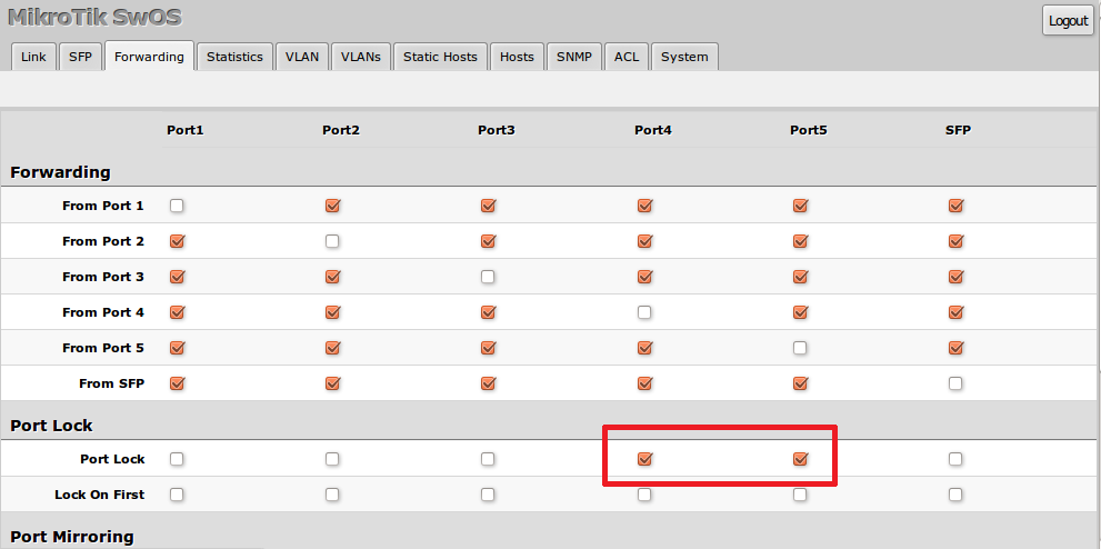

    Следующая конфигурация устанавливает блокировку порта для RB260GS Port4 и Port5. Она разрешает передачу кадров без тега (vlan id 1) и с тегом (vlan id 5) между хостами с указанными MAC-адресами.
