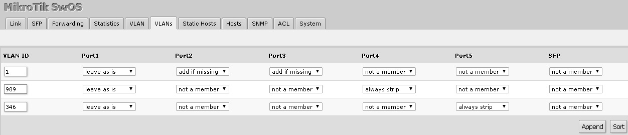

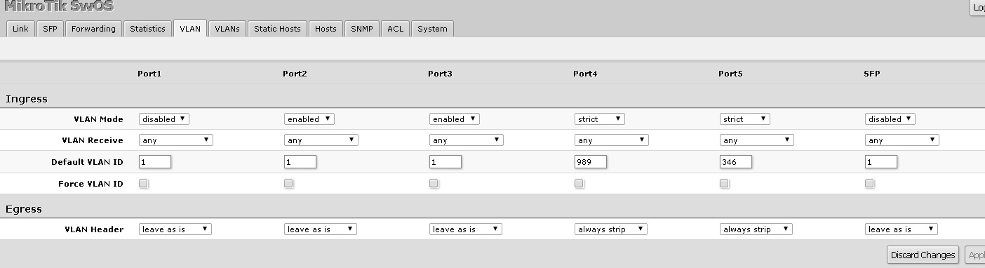

    Приветствую! Купил тестовый RB 260GS, настроил по инструкции на сайте, прошил 1.10, всё работает хорошо, но есть один неприятный момент. Использую проводное соединение: Switch - Media Converter - настройка Mikrotik прилагается . Если начинаешь передавать multicast, и в этот момент удалённо подключаешься к веб-интерфейсу RB 260GS, он зависает и перестаёт пинговаться, но клиенты продолжают работать для него (это когда Watchdog активен). Если Watchdog включен, устройство перезагрузится в момент, когда попытаются его остановить. Всё это происходит только при передаче multicast через 260GS. Получается, что что-то не так или это просто такое? И ещё один вопрос, может, вы не знаете: использую 100мб SFP конвертеры, а Mikrotik поддерживает только 1000. Планируется ли добавление поддержки 100мб SFP?
