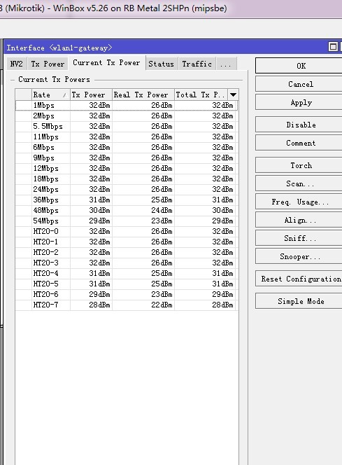

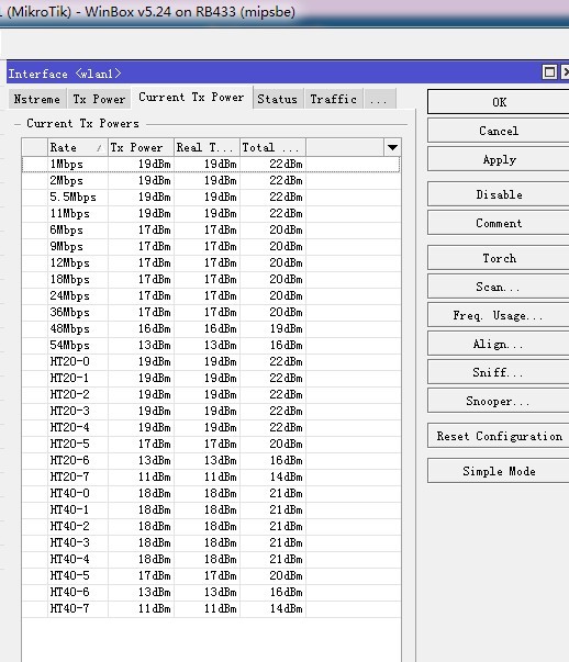

    RB Metal 2SHPn имеют мощность передатчика 1.6w. Почему отображается реальная мощность передатчика 26db max? И мощность передатчика > реальной мощности, мой rb433 показывает 19db реальной мощности передатчика. И мощность передатчика = реальной мощности.

    Ах, понял, ты имеешь в виду! Мощность беспроводной карты TX 26 дБ максимум, и сигнал всегда усиливается на 6 дБ? Спасибо за ответ!

    Ты уже что-нибудь настраивал, например, параметры страны или усиление антенны?

    Моя конфигурация. Если изменить tx power до 17db, tx power - реальная tx power = 6. Если изменить tx power к значению по умолчанию, tx power - реальная tx power = 6. Почему RB Metal 2SHPn всегда имеет tx power - реальная tx power = 6db? Но rb433 имеет tx power = реальная tx power /interface wireless set 0 adaptive-noise-immunity=none allow-sharedkey=no antenna-gain=0 area=“” arp=enabled band=2ghz-b/g/n basic-rates-a/g=6Mbps basic-rates-b=1Mbps bridge-mode=enabled channel-width=20mhz compression=no country=no_country_set default-ap-tx-limit=0 default-authentication=yes default-client-tx-limit=0 default-forwarding=no dfs-mode=none disable-running-check=no disabled=no disconnect-timeout=3s distance=dynamic frame-lifetime=0 frequency=2422 frequency-mode=manual-txpower frequency-offset=0 hide-ssid=no ht-ampdu-priorities=0 ht-amsdu-limit=8192 ht-amsdu-threshold=8192 ht-basic-mcs=mcs-0,mcs-1,mcs-2,mcs-3,mcs-4,mcs-5,mcs-6,mcs-7 ht-guard-interval=any ht-rxchains=0 ht-supported-mcs=“mcs-0,mcs- 1,mcs-2,mcs-3,mcs-4,mcs-5,mcs-6,mcs-7,mcs-8,mcs-9,mcs-10,mcs-11,mcs-12,mcs-13,mcs-14,mcs-15,mcs-16,mcs-17,mcs-18,mcs-19,mcs-20,mcs-21,mcs-22,mcs-23” ht-txchains=0 hw-fragmentation-threshold=disabled hw-protection-mode=none hw-protection-threshold=0 hw-retries=7 l2mtu=2290 mac-address= D4:CA:6D:9D:82:F9 max-station-count=2007 mode=ap-bridge mtu=1500 multicast-helper=default name=wlan1-gateway noise-floor-threshold=default nv2-cell-radius=30 nv2-noise-floor-offset=default nv2-preshared-key=“” nv2-qos=default nv2-queue-count=2 nv2-security=disabled on-fail-retry-time= 100ms periodic-calibration=default periodic-calibration-interval=60 preamble-mode=both proprietary-extensions=post-2.9.25 radio-name=D4CA6D9D82F9 rate-selection=advanced rate-set=default scan-list=default security-profile=default ssid=Free-WiFi station-bridge-clone-mac=00:00:00:00:00:00 supported-rates-a/g=6Mbps,9Mbps,12Mbps,18Mbps,24Mbps,36Mbps,48Mbps,54Mbps supported-rates-b=1Mbps,2Mbps,5.5Mbps,11Mbps tdma-period-size=2 tx-power-mode=default update-stats-interval=disabled wds-cost-range=50-150 wds-default-bridge=none wds-default-cost=100 wds-ignore-ssid=no wds-mode= disabled wireless-protocol=any wmm-support=disabled

    Реальная выходная мощность, о которой стоит говорить, указана в беспроводном чипсете. Total – это фактическая мощность, на которую вам нужно обращать внимание. Сигнал усиливается, поэтому значение в EEPROM и Total отличаются. Звучит немного запутанно, но ориентируйтесь на “Total” – это то, что вы получаете.
