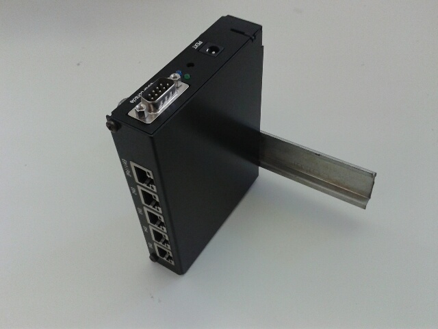

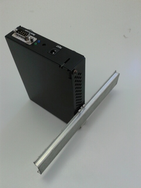

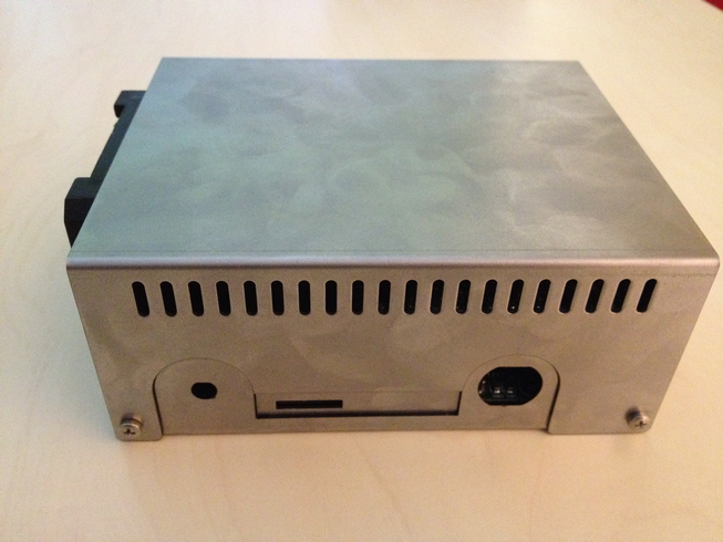

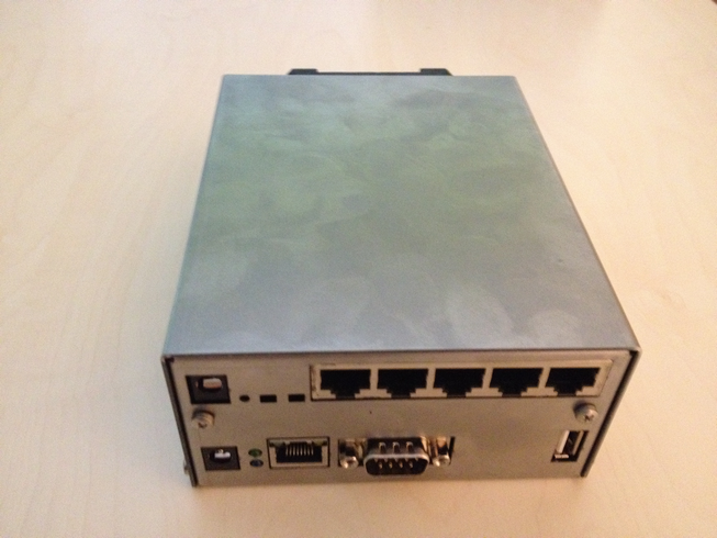

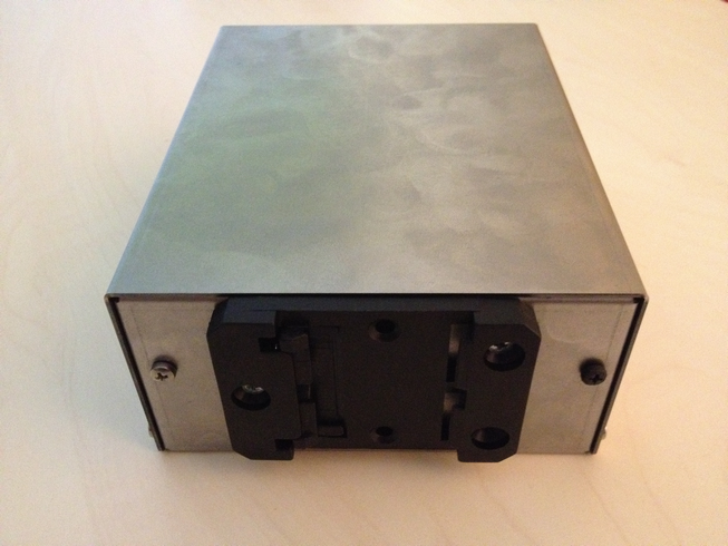

    Привет! Думаю, у нас есть то, что вам нужно — это Release Candidate версия, финальная версия будет доступна в сентябре. Корпус готов для установки RB411 серии и RB750UP для Switch/PoE. Все отверстия будут размера SMA/RPSMA, на RB411 можно использовать Mini-PCI беспроводную карту, и ее можно легко извлечь снаружи.
    João Olival
    http://www.jjrouter.com
    PS: Скоро будут доступны и другие корпуса.

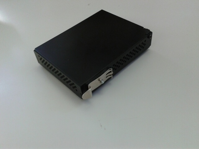

    Привет! Мы просто использовали корпуса Mikrotik и прикрутили к ним DIN-клипсу, которую взяли в RS Components (номер детали 286-4244) - http://uk.rs-online.com/web/p/din-rail-terminal-accessories/2864244/.
    У нас получилось очень хорошо, и если вы собираетесь собирать платы, то нужно просто просверлить ОДНО отверстие размером M6 в корпусе на нужной высоте/в нужном месте и прикрутить к нему DIN-клипсу. Убедитесь, что болт M6 достаточно короткий, чтобы не касался DIN-рейки при монтаже и любой электроники внутри корпуса.
