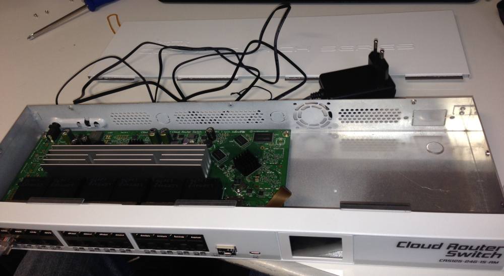

    Найди "провал", смотри изображение… Обрати внимание на блок питания и свободное пространство… У меня также есть 2 CCR1036-12G-4S… ещё я нашел классную штуку. Кликай на Interfaces в Winbox, нажимай [STG] + [A], а потом [STG] + [D]. Забавная пасхалка, как я её протестировал на своём Production CCR. Запрос на фичу: 2 SFP 48 Port Ethernet

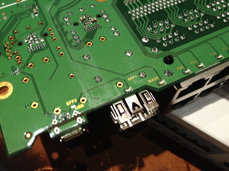

    2 SFP? Желаемое может исполниться быстрее, чем ты ожидаешь… Я убрал плату и нашел место для второго SFP. Оно даже напечатано на обратной стороне печатной платы. Место для SFP сейчас занято разъемом micro-USB. Если присмотреться, то можно заметить площадки для пайки разъемов SFP.

    Наконец-то увидел один… Первые впечатления… Отличная работа над: портом консоли (ещё надо попробовать с моим кабелем Crisco). Уши - их можно повернуть на 90°, чтобы прикрепить устройство к стене или доске. Не так уж и радует блок питания… внешний "кирпич"? Серьёзно? Почему не использовать внутренний блок питания, как вы делали на CCR и RB1100? Всё ещё нет любви к одиночному интерфейсу GigE для CPU. К счастью, я устанавливаю это на сеть, у которой только 6 Мбит/с интернет-соединение, так что проблем с производительностью не ожидается. На SFP выделите отдельную GigE линию к CPU. Добавьте второй SFP и несколько портов GigE, все с отдельными линиями. -Troy

    Трой: Это реально переключатель с аддоном для routerOS. Зачем тебе больше гигабитной скорости подключения к ЦП (который и так не справляется больше чем с парой сотен мегабайт)? Подумай про управляемый гигабитный свитч и роутер Mikrotik с двумя портами – в одном корпусе (ладно, у него есть и другие фишки, но чудес не жди…).
