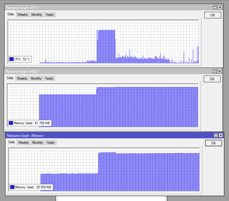

    Привет! У меня валяется RB751n, на котором стояла 5.25 (или похожая версия). Я обновил его до 6.5, загрузив mipsbe .npk через веб-интерфейс. Обновление шло очень долго (более 5 минут). Через 10 минут я занервничал и выдернул шнур питания. Когда оно перезагрузилось, потребовалось несколько минут, чтобы заработало снова. Сейчас оно работает (NAT, DHCP, Bridge и т.д.), но… Winbox подключается ОЧЕНЬ медленно, а если и получается подключиться, то не показывает данные (список интерфейсов пустой). SSH отключается. Веб-страница HTTP тоже отключается. Похоже, роутер работает нормально, и Winbox показывает, что стоит 6.5. Но что-то явно не так – что я наделал и как это исправить?! Спасибо, Jeremy.

    Какая загрузка процессора?

    Привет, спасибо за ответы. Кажется, прошивка самая свежая, но графики ЦП, памяти и диска выглядят странно..? Спасибо, Jeremy

    Инструменты->Профиль
