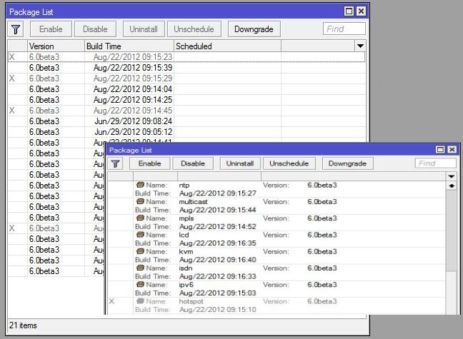

    22.08.2012 13:59:00
    Ошибка показывает "Name" (включить показ) список пакетов WinBox
