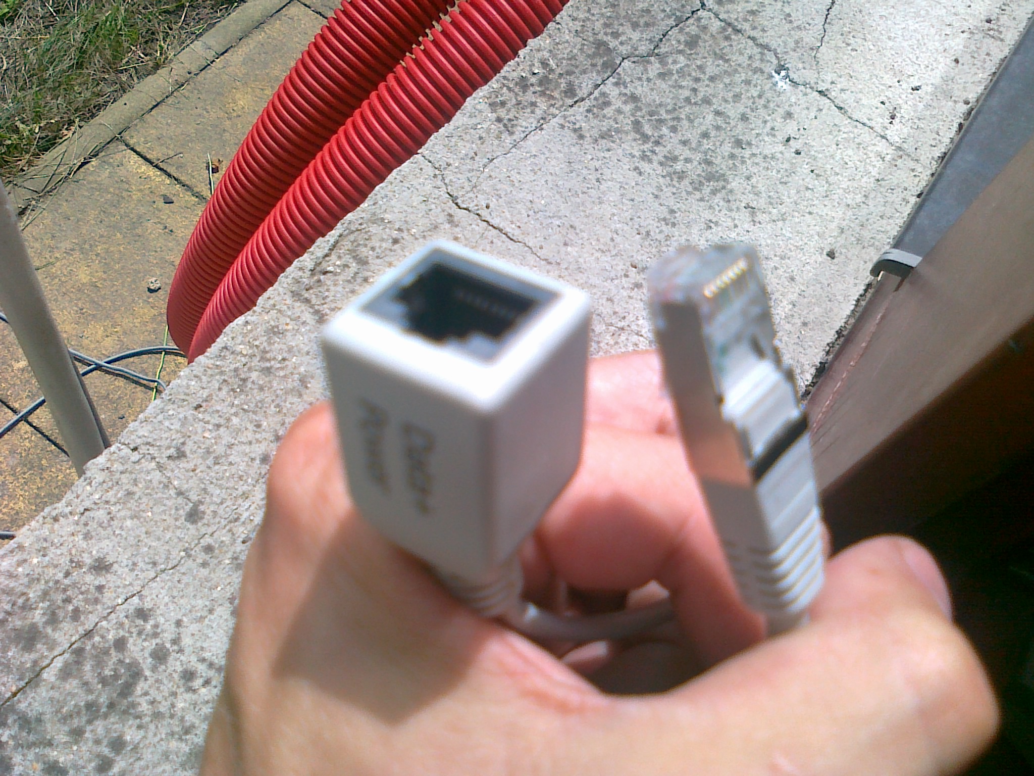

    Привет! У нас куча сломанных гроуви-девайсов после каждой непогоды. Этот хардвер не выдерживает ударов молний ничуть. Не понимаю, зачем вообще включали POE-кит, если у нас не защищенные сокеты, нельзя предотвратить разряды без нормального экранирования/заземления. Это просто глупая экономия. К тому же, гарантия MikroTik не покрывает повреждения при эксплуатации на улице, а нам всегда заменяют устройства Ubnt. Это экономия местного дистрибьютора или просто плохая поддержка гарантии MikroTik?

    Привет. Я тоже так думаю. Не знаю почему, но иногда с этим экранированным POE происходит Groove. Но только иногда. Мне кажется, Groove – это уличная система, и нам нужен экранированный POE. Ну и SXT, Sextant и другие…

    У нас каждый год как минимум два SXT выходят из строя по одной и той же причине… проводка внутрь экранирована и заземлена. Просто нелепо.

    Возможно, проблема в неправильной или некачественной установке заземления. Пожалуйста, следуйте инструкциям по заземлению, чтобы убедиться, что всё сделано правильно: http://wiki.mikrotik.com/wiki/Manual:Grounding

    Это не неисправная установка заземления, большинство современных устройств включают PoE без возможности заземлить экран – там нет металлических частей на заземляющих разъемах. Существует возможность заземлить это самостоятельно, заземлив напрямую экран кабеля дополнительным кабелем, но это непрофессиональный вариант. Мое мнение основано на опыте работы с сетью, состоящей из тысяч устройств.

    Я не использую микротик PoE для базового оборудования. Использую ubnt PoE с правильным заземлением, и всё равно каждый год теряю какие-то устройства. Все они были ubnt до этого лета, когда три RB411 потеряли ethernet. Впрочем, это были купленные 4-5 лет назад устройства, так что потеря не критичная, кроме потраченного времени.

    Если ваши устройства правильно заземлены, а они все равно ломаются, значит, что-то не так. Используйте хороший экранированный кабель, используйте разъемы с экранированием заземления и убедитесь, что оно подключено. Используйте PoE с правильным заземлением (защита от электростатического разряда от блока питания Ubnt работает только в том случае, если розетка заземлена). Убедитесь, что экран PoE/LAN-кабеля заземлен с обеих сторон. Убедитесь, что устройство с LAN-стороны (коммутатор/ПК), к которому вы подключаетесь, тоже заземлено. У меня есть вышка, где очень частые удары молний (непосредственные удары происходят много раз каждый год). У нас были похожие проблемы, пока все не было заземлено правильно. Теперь при самых сильных ударах устройства просто перезагружаются, больше ничего не происходит.
