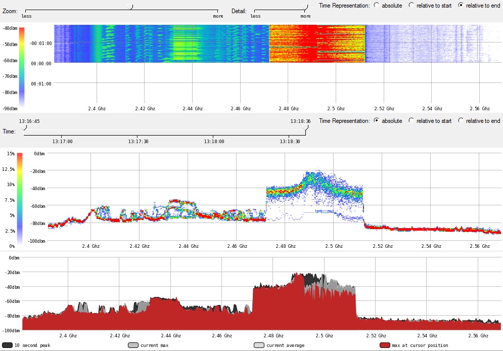

    У меня есть пара RB751U-2HnDs, работают они вроде бы нормально, но я не в восторге от беспроводной производительности этой модели. Я просканировал спектр и вижу огромное количество шума чуть выше 2.4 ГГц, которое может достигать примерно -20 дБ. Этот шум, кажется, генерируется радиокартой, и я думаю, что именно он влияет на мою беспроводную производительность. Это не на той частоте, которую я использую, но заполняет 80 МГц чуть выше американской полосы 2.4 ГГц. Кто-нибудь сталкивался с таким и есть ли способ от него избавиться? #MikroTik #RB751U #WirelessNoise

    Смотрю на большой красный блок, который видно на этом спектральном скане из микротика. Пожалуйста, посмотрите приложенный скриншот.

    Проблема в том, что эти помехи проникают в американскую полосу 2.4 ГГц прямо на 2472 МГц, что является верхней границей 11-го канала на 20 МГц. Это создает проблему при использовании 11-го канала, так как нет защитной зоны между помехами и данными 11-го канала. Раз это устройство спроектировано как маршрутизатор для малого офиса/дома (SOHO), многие факторы нельзя изменить от заводских настроек, чтобы ноутбуки и другие устройства все еще подключались.

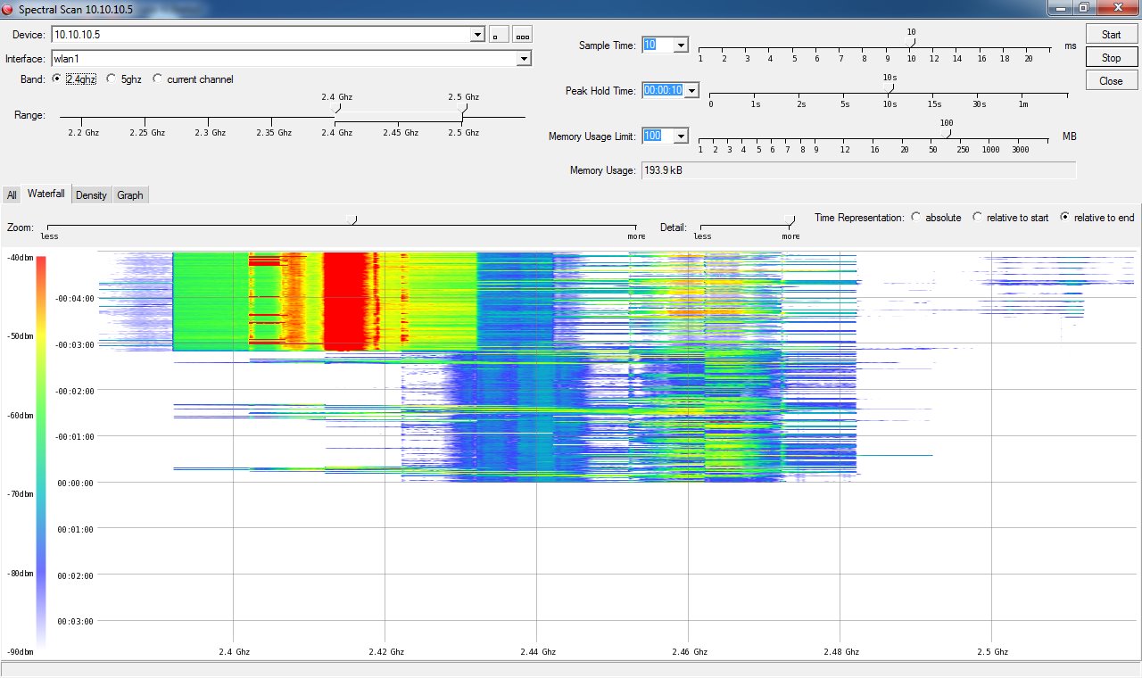

    Выкладываю свое для сравнения, устройство RB751G-2HnD, всего доброго.
