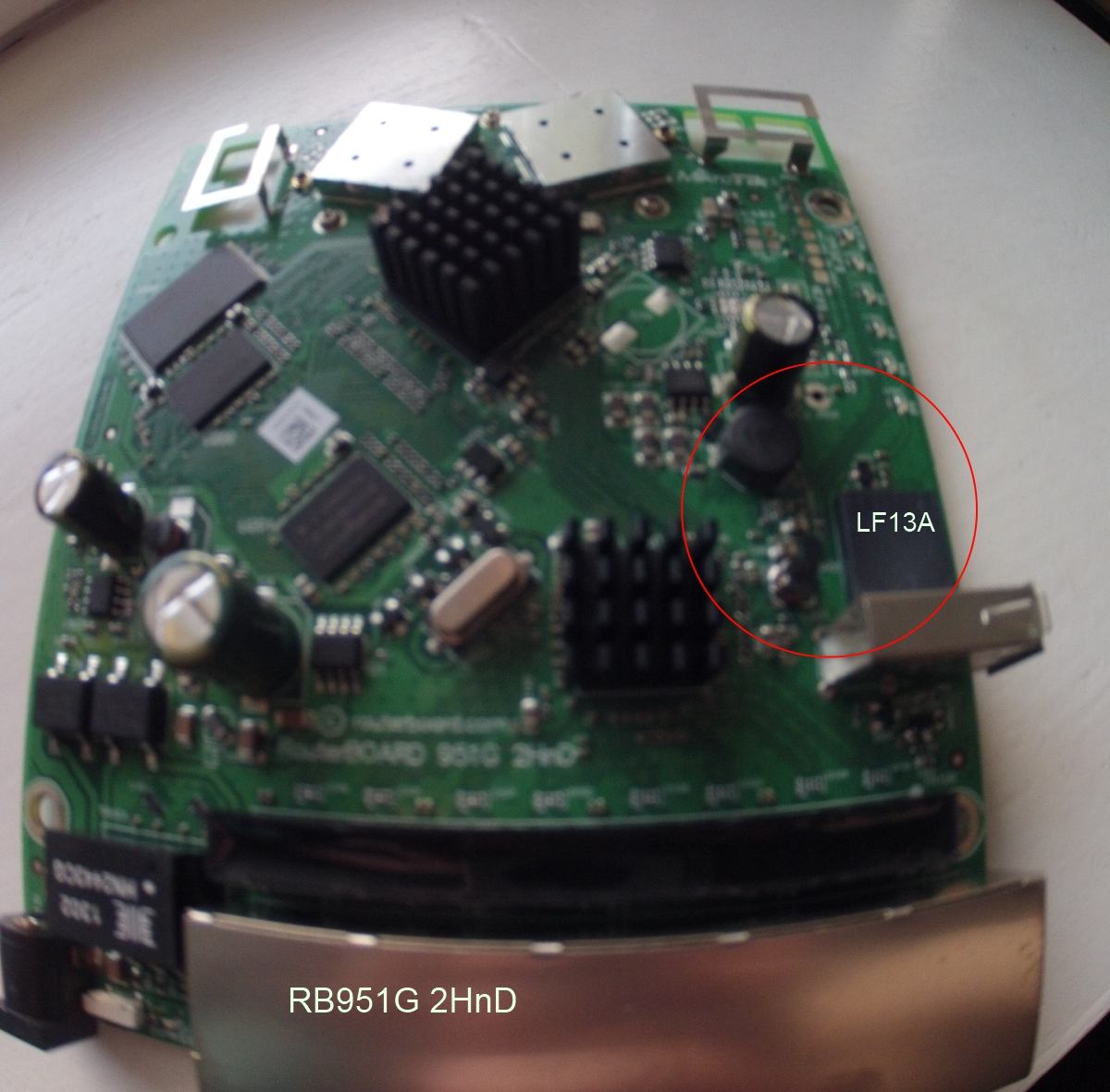

    Привет! Извините за плохой английский! Есть какой-то шумный, гудящий звук из платы (не громкий, но я просто слышу его в тишине). Звук: 0. звук потрескивания-щелчков-гудения средней-высокой частоты. Чем больше pps → тем больше звука. Плата работает стабильно. вер 5.25 LAN - только беспроводные клиенты (0..5) WAN - статический IP, Ethernet. Есть какие-нибудь предложения? Звук исходит отсюда (возможно, от lf13a или нет..):

    Это никак не влияет на работу устройства. Предлагаю держать его дальше, чем на 1 метр от уха, и все будет хорошо.

    Привет, попробуй уменьшить мощность беспроводной передачи.

    У меня та же проблема. Пробовал с RB433AH, RB600A, SR5, R5H и R52Hn. Любая комбинация платы и карты шумит. Также пробовал разные блоки питания (12, 24 и 48V), никакой разницы нет. Есть ли какое-то решение, ведь я сплю в этой комнате?

    Привет. Попробуй вот это: http://forum.mikrotik.com/t/require-information-about-electronic-component-of-rb1100ahx2/109624/11 К сожалению, это очень часто встречается в продуктах Mikrotik.

    Спасибо. Вижу, что помощи тут особо нет… RB433AH и SR5 – самая тихая комбинация (оба контроллера карт MikroTik имеют индуктор на 4R7, который шумит, а RB600A почему-то еще громче), так что буду использовать именно это.
