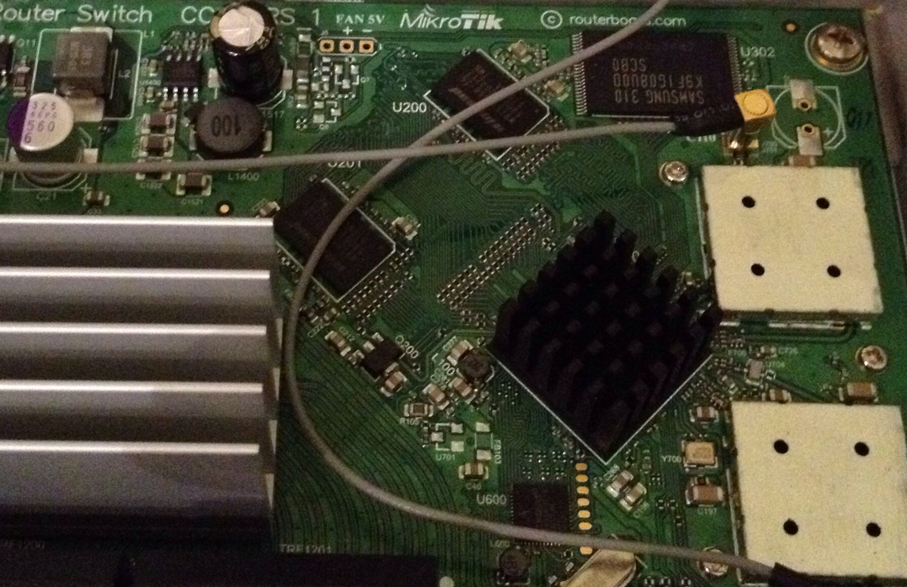

    Поддержка Mikrotik нашла источник проблемы: оказывается, проблема возникает, когда кабель антенны (кабель, соединяющий встроенный Wi-Fi и всенаправленную антенну) перекрывает печатную плату. Так что, если отодвинуть кабель в сторону от печатной платы, плата работает нормально. Ну что тут скажешь…

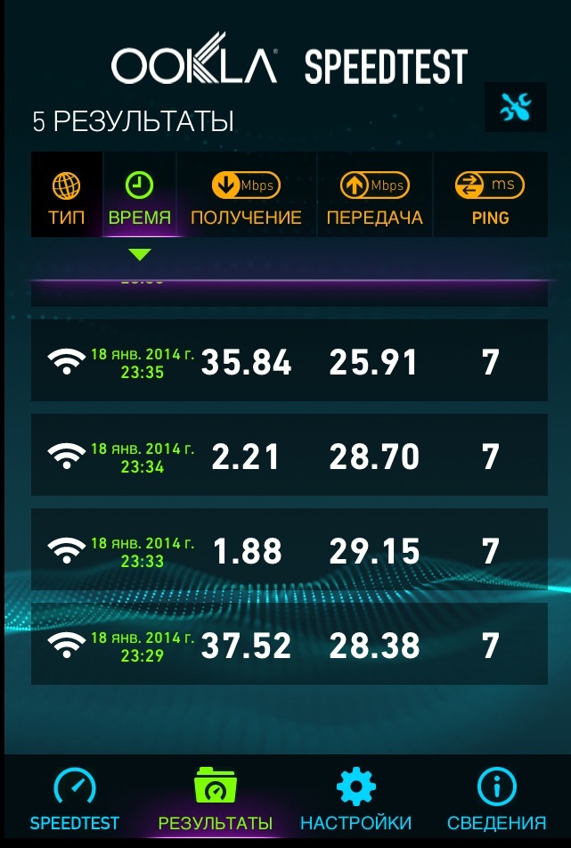

    Могу подтвердить ту же проблему и подтверждаю, что решение, предложенное tnakir, работает. Разобрал роутер, отодвинул оба кабеля антенн от платы и (на всякий случай) приклеил их к корпусу горячим клеем, чтобы они не могли вернуться и коснуться микросхем. После этого скорость wifi-тестов подскочила с 1-2 Мбит/с до более чем 30 Мбит/с, и роутер прошёл двухчасовую проверку стабильности на загрузку без проблем. Спасибо, tnakir!

    После долгих поисков и мучительно медленного Wi-Fi я наткнулся на эту тему. Открыл свой роутер MK, отодвинул провода, теперь у меня 24 Мбит/с на загрузку. Раньше максимум, что я получал, был 5-10 Мбит/с, в зависимости от расстояния. Но всё равно, 20 Мбит/с нужно ещё найти, чтобы разобраться, как их получить. Спасибо за подсказку, она мне очень помогла. Никогда не знал, что MK так плохо проектируют.
