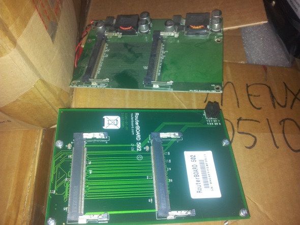

    Я не очень часто использовал rb14, но на rb502 возникнет проблема с питанием при использовании 12В, а также все мини PCI карты на основной и расширительной картах. Мы сделали специальные карты-удлинители, которые обеспечивают мини PCI картам внешнее питание, чтобы решить эту проблему.

    Пожалуйста, не могли бы вы нарисовать какую-нибудь схему, что использовать и как... запитать это внешним источником? Спасибо.
