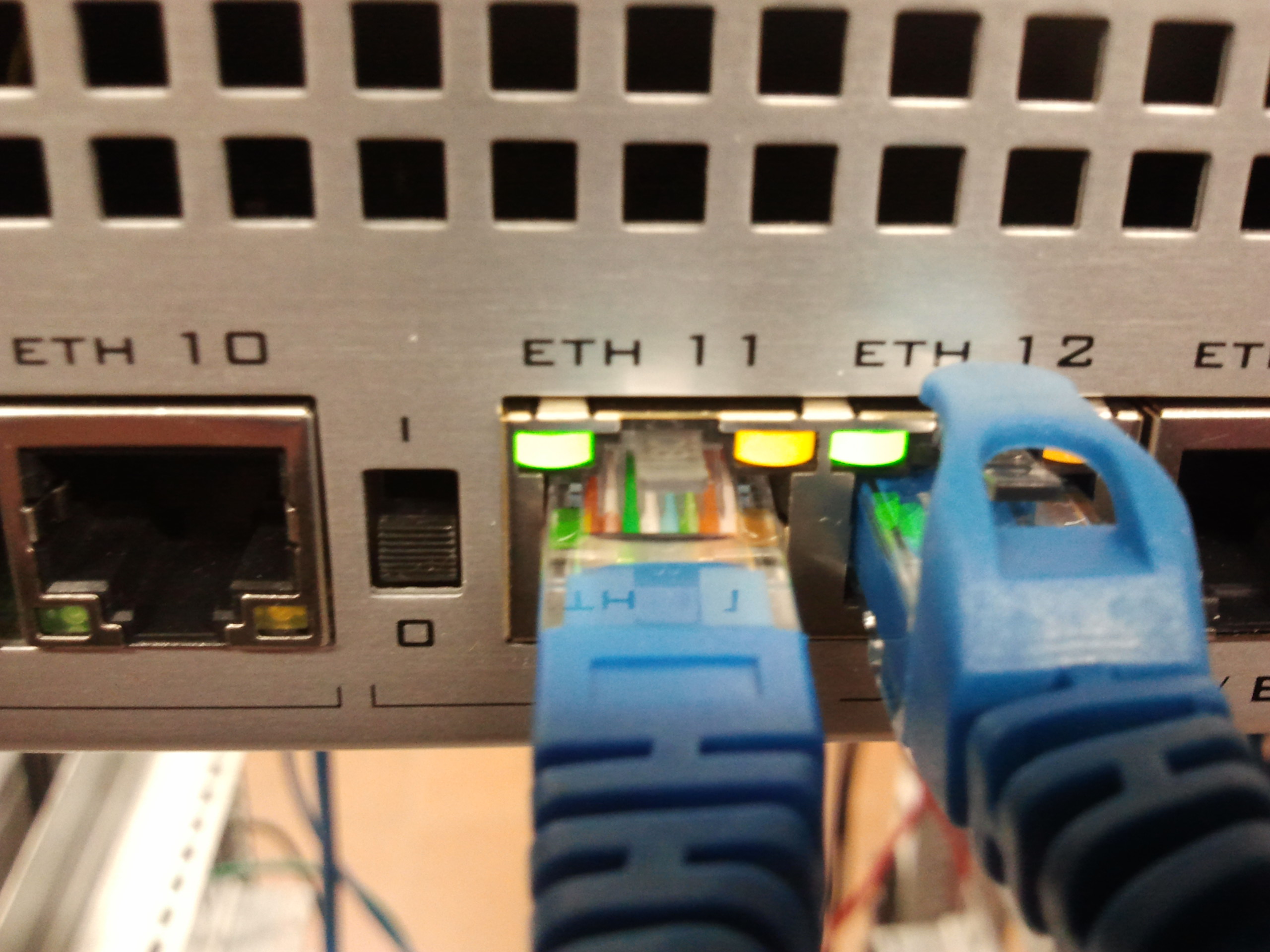

    Привет! Хочу разобраться с Ethernet-портами этого роутера. Мы добавили его в отдалённое место, подключили Ethernet 11 и Ethernet 12, оставив Bypass Switch выключенным, чтобы отделить эти два интерфейса. Используем прошивку 5.18. В Winbox видно, что подключены порты Ether1 и Ether13, смотри вложение: > interface print where running
    Flags: D - dynamic, X - disabled, R - running, S - slave
    #     NAME                                                                               TYPE               MTU L2MTU  MAX-L2MTU
    0  R  ether1                                                                             ether             1500  1600       9116
    12  R  ether13                                                                            ether             1500  1600       9500
    Спасибо за любую помощь!

    Это ошибка в RouterOS v5.18, но в новых версиях она уже исправлена. Обновитесь до RouterOS v5.19 и сбросьте конфигурацию.

    Огромное спасибо, я уже совсем свихнулась от этой мелкой, но раздражающей проблемы. После обновления до 5.19 проблема осталась, я сделала Reset Configuration и теперь всё в порядке, физические интерфейсы правильно сопоставлены. По крайней мере, это был новый роутер на этапе внедрения, и я не хочу, чтобы кому-то пришлось столкнуться с этой проблемой на работающем роутере. [admin@MikroTik] > interface print where running
    0  R  ether12                                                 ether             1500  1600       9116
    12  R  ether11                                                 ether             1500  1600       9500 Спасибо.
