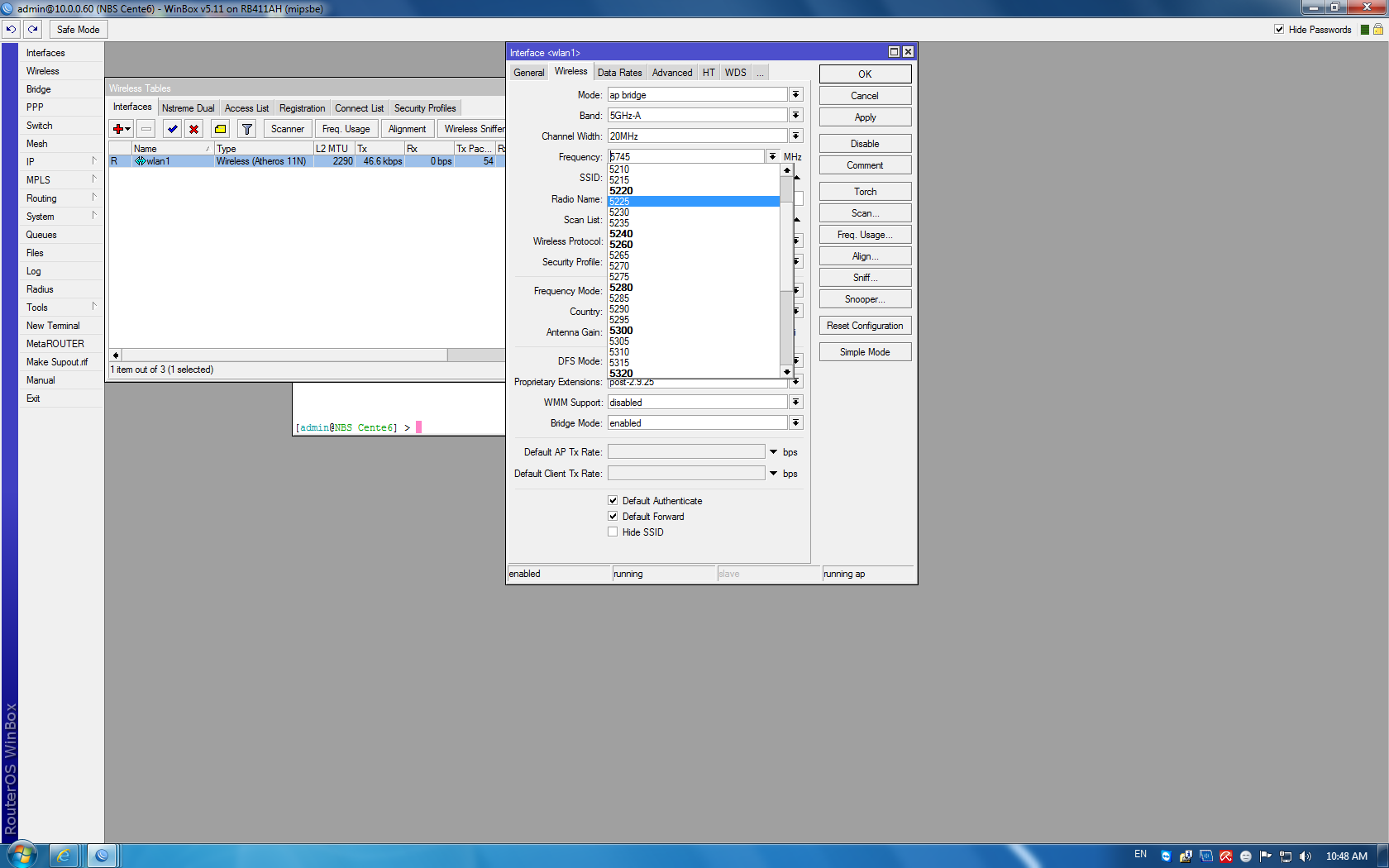

    Когда смотришь на картинку, видно, что некоторые частоты активны в черном цвете, а другие нет. Мой вопрос в том, как использовать эти неактивные частоты и какую страну нужно выбрать, чтобы увидеть их активными. И есть ли какие-то опции, чтобы активировать их?

    Включай суперчат и попробуй, как оно работает!

    Это просто огонь канал сейчас! Мой вопрос в том, как использовать частоту между черным [объект]?

    Список сканирования каналов нужно изменить, чтобы это заработало: http://forum.mikrotik.com/t/superchannel-is-not-working-or-am-i-doing-it-wrong/57611/1. Интересно, есть ли какой-нибудь официальный гайд от MikroTik по этому поводу? Я поискал в Google, но ничего не нашёл.
