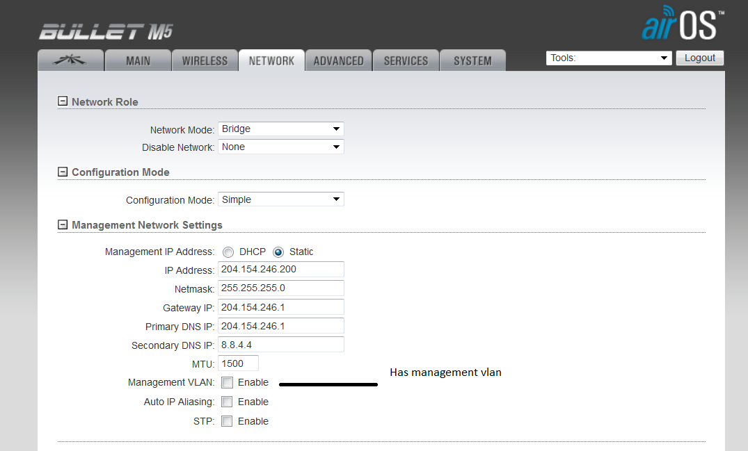

У меня Mikrotik с горячей точкой. Вроде всё работает хорошо, но нужен доступ к точкам доступа, стоящим за Mikrotik. Горячая точка настроена на адрес по умолчанию, который Mikrotik присваивает при настройке (10.4.50.0/24). У меня точки доступа (Ubiquity radios) все настроены на 10.5.50.0/24 с шлюзом 10.5.50.1. Они подключены к eth2 (10.4.50.1) и (10.5.50.1) добавлены к eth2. Не могу попасть к радиоточкам, которые стоят за Mikrotik. Пытался добавить ещё один адрес на eth2 (10.5.50.1) и добавить маршрут, но не работает, не могу пропинговать радиоточки. ЗАСТРЯЛ и уже много чего прочитал. Есть какие-нибудь советы?
Точки доступа за Mikrotik.
Точки доступа за Mikrotik., RouterOS

Не могу пинговать и получить доступ к точкам доступа за mikrotik.10.5.50.0/24.
24.11.2013 00:50:00
Как их пинговать-то, откуда?
24.11.2013 02:42:00
В общем, ничего сложного, чтобы всё испортить. Три радиомодуля, две радиомосты и точка доступа.
24.11.2013 02:45:00
К тому же, у вас две подсети работают в одной сети. Включая трафик от точки доступа и трафик управления. Отправлено с моего SCH-I545 через Tapatalk.
24.11.2013 03:02:00
Ну и как бы ты это сделал?
24.11.2013 03:21:00
Vlan'ы. Отправлено с моего SCH-I545 через Tapatalk.
