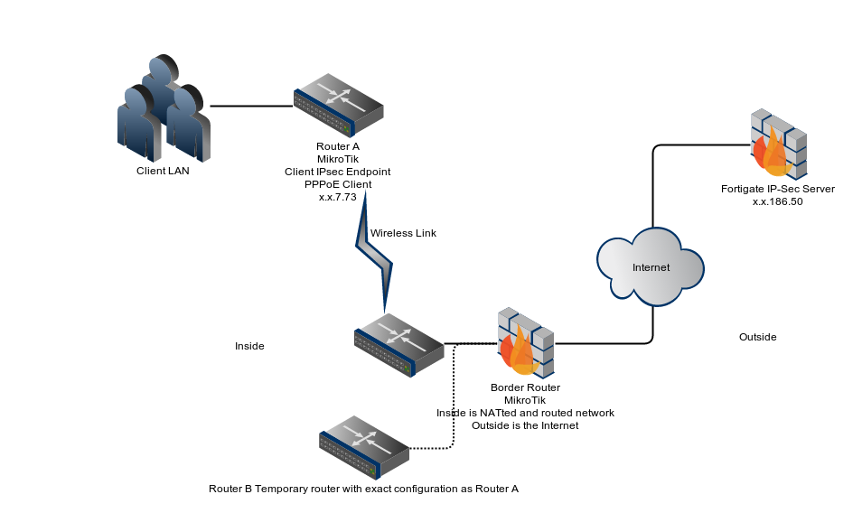

    Спасибо. Мы тоже пробовали установить значение в 8 часов, но на данном этапе, в приступе раздражения, было установлено значение по умолчанию для MikroTik — 24 часа. Так что вот решение, которое опять же совершенно случайное и не имеет смысла. Я приложил ещё одну схему прямо в сообщении, чтобы показать, что произошло. **Мы исправили это, выполнив следующие действия: \ Выключили PPPoE на стороне клиента. Установили совершенно новый роутер (Router B) и протестировали его на границе. Это сработало на границе. Выключили новый роутер B на границе. И ПОТОМ, НЕ ВНЕСЯ НИ ОДНОГО ИЗМЕНЕНИЯ, роутер A на стороне клиента начал работать. Так что просто добавление дублирующего роутера на границе и последующее его отключение заставило оригинальный роутер заработать.** Добавьте это исправление в список того, что мы делали: Перезагрузка. Это работало один раз. Создание нового туннеля с новым IP. Это сработало один раз, но только один раз. После возвращения к старому IP клиенту вернулся в онлайн. Изменение серверов времени. Потыкать во все возможные настройки. Ждать. Однажды, через день, всё просто заработало само. В этот раз, даже через несколько дней, ничего не происходило. Поэтому я предполагаю, что есть несовместимость на стороне Fortigate или MikroTik, которая возникает только в очень случайных ситуациях. Единственное, чего мы не смогли попробовать, — это обновить прошивку на Fortigate. Возможно, там есть скрытое поврежденное значение конфигурации или проблема с таймингом, невидимая для конфигурирующего. Я также предполагаю, что проблема вызвана случайными проблемами с таймингом, вызывающими несоответствие SPI. Просто так, случайным образом. Я добавлю в этот пост, когда это произойдет снова.
