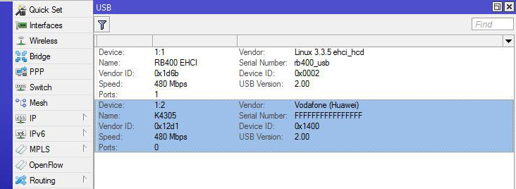

    Пытаюсь настроить Vodafone K4305 usb 3G модем на Routerboard 751G-2HnD. Вижу, что модем определяется как usb-устройство, но что нужно сделать, чтобы его установить? Разъем usb не видно. Когда подключаю 3g модем, горит зеленая лампочка. Буду рад вашей помощи. RouterOS 6.7

    Anybody Mikrotik, где ты? Вижу по интерфейсам Lt1, что мне нужно сделать, чтобы настроить 3G-модем? Какой логин и пароль? Работает с пин-кодом.

    Проверь, есть ли в меню интерфейсов интерфейс lte1, и если есть, попробуй добавить dhcp-клиента на этот интерфейс.
    27.12.2013 12:34:00
    Спасибо, Улдис, работает.
