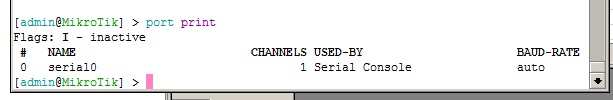

    Несколько недель назад купил облачный маршрутизатор CRS125-24G-1S-2HND. Раз он поставляется с USB-кабелем, хотелось бы подключить к нему USB-модем. Пытался следовать инструкции с http://wiki.mikrotik.com/wiki/Option_Globetrotter_HSDPA_USB_Modem, но когда пытаюсь проверить USB-порт командой: port print , USB-порта в списке нет. Есть ли какие-то варианты включить USB-порт или добавить его в список? Спасибо большое.

    Ты подключил USB-модем во время печати? Посмотри в интерфейсах, определяется ли модем как LTE?

    Привет, у меня та же проблема. Подключил USB LTE модем, а система показывает USB; /system resource usb> print DEVICE VENDOR NAME SPEED 0 1:1 Linux 3.3.5 ehci_hcd RB400 EHCI 480 Mbps port print показывает только serial; port print Flags: I - inactive NAME CHANNELS USED-BY BAUD-RATE 0 serial0 1 Serial Console auto ОС 6.7. Есть какие-нибудь идеи по поводу исправления? #MikroTik #LTE #USBModem
    29.01.2014 07:15:00
    Вынь USB-модем из роутера, перезагрузи роутер и воткни модем обратно. Если это не поможет, оставь модем в роутере и снова перезагрузи. Может, это поможет.

    Я пробовал это, тоже пробовал другой USB-кабель. Такое ощущение, что порт сломан.
