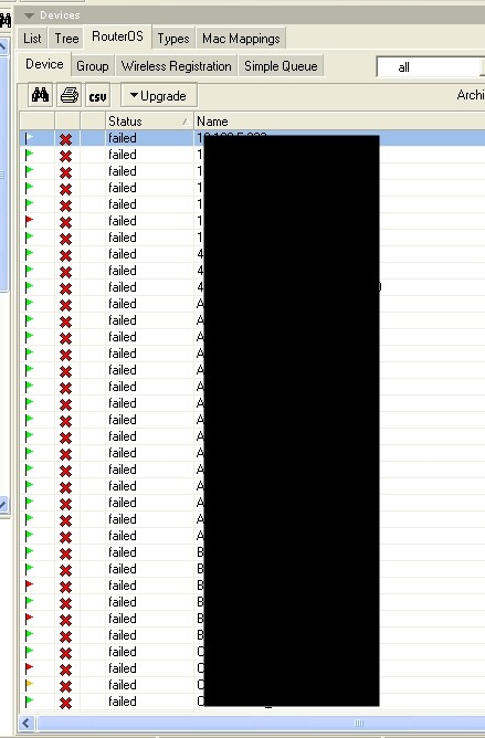

    Загрузил OS-пакеты в Dude, следуя инструкциям из вики http://wiki.mikrotik.com/wiki/Manual:The_Dude/Device_list#RouterOS, но пакеты не отображаются ни в меню "Обновление", ни в "Принудительное обновление". И в разделе "Устройства" я выделяю устройство и выбираю OS, на которую хочу обновить, но нет "Статуса выполнения" и некоторые клиенты, которых я обновил несколько часов назад, всё ещё показывают старую версию.

    Я пробовал обновить через "вид дерева => Устройства => RouterOS", но почти у всех теперь красный крестик, статус "неудалось", отображается почти для всех устройств, кроме нескольких?

    Красный крестик означает, что нет подключения, верно? Щёлкните правой кнопкой мыши и выберите "переподключить", и убедитесь, что появится галочка, прежде чем обновлять. Это просто означает, что от сервера Dude нет доступного подключения к Winbox.

    Никаких проблем с подключением к устройствам через Winbox нет, а когда пытаюсь "переподключиться", получаю красный крестик и "failed"?
