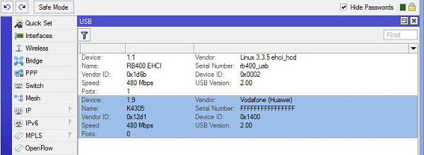

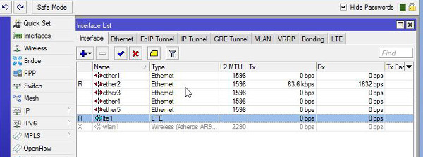

    Я подключил 3G-модем Vodafone K4305 к моему rb 751G-2Hnd. Индикаторы мигают зелёным. Если посмотреть в системные ресурсы, USB, модем виден, но нет порта. А в интерфейсах вижу LTE1. Как мне настроить 3G-модем? Что нужно заполнить в последней картинке? Нужно ли настраивать ppp-client?

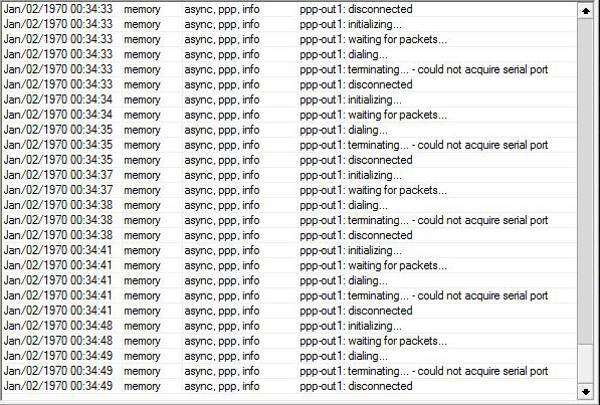

    У меня и не видно никаких портов, мне кажется, что какая-то проблема. Смотри лог-файл

    У меня отсутствует порт. Или этот модем не совместим с маршрутизаторами MikroTik? Ребята из MikroTik, помогите, пожалуйста!

    Вопрос решен. 3G модем выступает в качестве интерфейса, который нужно настроить с помощью DHCP-клиента. Vodafone K4305 совместим с Mikrotik Routerboard.
