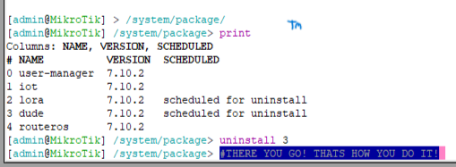

    Я работаю с продуктами MikroTik уже 13 лет. Только что зарегистрировался, чтобы ответить на этот вопрос! Это очень простая задача – убрать “Dude” из mikrotik. Просто зайдите в терминал и введите "/system/package", затем… введите "print". Появится список, где вы увидите нужное слово. Если вы заметили, слева от слова “Dude” есть номер. Теперь… введите "Remove 3" (например). Замените 3 на тот номер, что указан на этой строке! После этого перезагрузите mikrotik, и всё готово. Проблема решена без переустановки. Большое спасибо! Искренне ваша, Талия София Монтре, Старший специалист по эксплуатации сети PentaSTAR Studios.
    PrincessThalia
    27.10.2023 01:05:00
    Это элементарно, тут я сделала пример, как это делается! Не забудьте перезагрузить роутер после настройки для удаления! И он исчезнет при следующей перезагрузке! Хорошего дня! -Thalia
