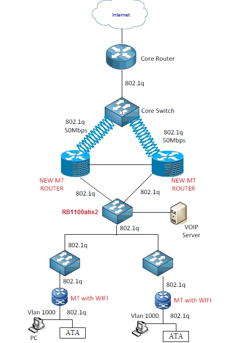

    Привет, я пока ещё довольно новенький в Mikrotik, не мог бы кто-нибудь подсказать или поделиться руководством по настройке протоколов маршрутизации и HA для следующей конфигурации и требований?
    Требования:
    1. OSPF / BGP между основным роутером 2.
    2. Избыточность между локальным коммутатором и 2 Mikrotik.
    3. VLAN-транк от CPE к Mikrotik.
    4. Создание под-интерфейса на роутере (требуется избыточность).
    5. OAM управления на CPE - 2000.
    6. Сервисные VLAN будут 1000 – 1499.
    7. Голосовые VLAN будут 1500.
    8. DHCP для голосовых VLAN будет предоставляться VOIP-сервером.
    9. VOIP-сервер и MT указывают на MT в качестве шлюза с помощью под-интерфейса, см. приложенную сетевую схему. Надеюсь, вы, опытные ребята, сможете помочь. Заранее спасибо!

    Окей, так что я бы рекомендовал OSPF, потому что он лучше справляется с ECMPR (некое подобие балансировки нагрузки). Хотя можно и с bgp-mpls разобраться. VRRP Vlan — не уверен, что ты имеешь в виду. Что касается sub, то дальше не уверен. Если прочитаешь следующие руководства: 1)ospf 2)vrrp 3)vlan, то будешь в курсе. С наилучшими пожеланиями.

    В чём смысл двух "mt роутеров", подключенных к 1100 с 50-метровым соединением к твоему коммутатору ядра? Это как-то резервная беспроводная связь? А эти немаркированные роутеры? Это как распределительные сети строят? Может, коммутаторы?
