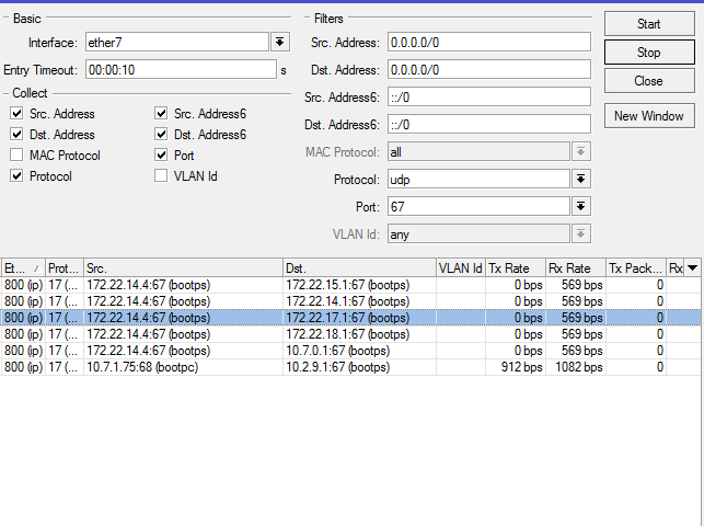

Привет! У меня центральный роутер с DHCP-сервером и два других роутера настроены как релеи. Один работает отлично и выдаёт лизы клиентам от центрального роутера, а второй отправляет запросы, но не получает ответов от центрального сервера. В torch на центральном роутере я вижу UDP src 68 to dest 67, идущий от работающего DHCP-релея, и udp src 67 dest67 от неработающего, а центральный ему не отвечает. 172.22.14.4 – это роутер-релей, а справа – IP-адреса центрального. Mikrotik, можете помочь решить эту проблему? Центральный роутер CCR1016, релеи – rb2011, RouterOS версии 6.7 на центральном и 6.2 на релеях, так же было с версией 5.x.
P.S. У меня несколько IP-адресов на интерфейсе на центральном, я пробовал на всех, как я помню, на V5 это работало на определённых IP-адресах на центральном.
Thanks
