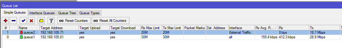

    OpusMJW
    17.08.2012 08:38:00
    Ну, в принципе, работает. Я настроил так, чтобы очереди применялись к 2 конкретным IP-адресам для двух разных очередей, и это отлично работает для входящей полосы пропускания, но он просто отказывается реагировать на какую-либо исходящую полосу пропускания и, следовательно, не формирует её. Если посмотришь на снимок экрана, поймешь, что я имею в виду. Я отправляю не меньше трафика, чем получаю, однако очередь не показывает вообще никакого Rx трафика. Я не вижу, что делаю что-то глупое, я просмотрел схемы потоков пакетов, но очевидно, я что-то упускаю? Может, кто-нибудь сможет помочь? Спасибо
    akosenko
    17.08.2012 09:05:00
    Для очереди queue2 (на твоём скриншоте) измени Interface на “all”, раз у тебя bridge, потом проверь. Ещё почитай вот это, чтобы понять, как работает простая очередь: http://forum.mikrotik.com/t/simple-queue/58846/1 Надеюсь, мои рекомендации помогут тебе.
    greencomputing
    17.08.2012 09:09:00
    Вопрос такой: в определении очереди вы утверждаете, что 192.168.105.71 доступен через интерфейс External-Traffic. Это верно? Не напомните ли вы мне, как мост определен с точки зрения портов?

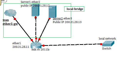

    ithink
    07.02.2013 09:21:00
    Привет! У меня та же проблема с BR 2011LS. Моя сеть такая: у меня 3 интерфейса на local-bridge, в local-bridge ether1=wan, ether2=server1, ether3=server2. У всех этих интерфейсов публичные IP, ether1=wan= 200.31.28.11, ether2=server1= 200.31.28.12, ether3=server2= 200.31.28.13. Все серверы с публичным IP и подключены напрямую к каждому интерфейсу. Хочу поставить Server1 в очереди, потому что это файловый сервер, и у меня проблемы со всей сетью, когда он в использовании. Я тестировал с Simple queues, но трафик не проходит, использовал target address&src/dest address в Magle firewall с prerouting… но ничего не получилось!!! Для моей локальной сети очереди есть и работают отлично. Можешь помочь?
