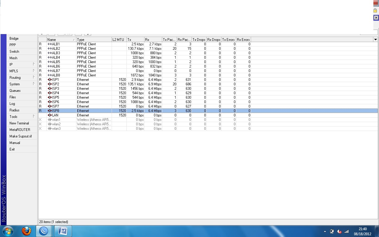

    У меня 8 DSL-линий, все у одного провайдера. Модемы работают в режиме bridge, а PPPoE настроены на Mikrotik. Использую их больше года и проблем не было. Вчера началось что-то вроде этого: каждый Ethernet, подключенный к модемам DSL-линий, получает трафик. Но при этом выходной интерфейс не подключен. Я уже заменил Mikrotik RB493G и все 8 модемов – та же проблема. Что думаете?

    Я вообще не понимаю вопрос. "Внешний интерфейс не подключен"?

    Или ты имеешь в виду, что Ethernet “LAN” интерфейс не показывает статус “R” и счетчики TX/RX равны нулю, хотя PPOE интерфейсы показывают активность?

    Запусти torch на физических интерфейсах и посмотри, откуда приходит трафик. Он получает трафик откуда-то на физическом интерфейсе, а не через PPPoE-туннель.
