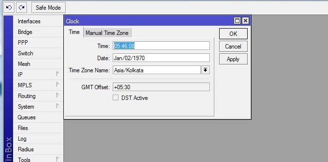

    Как настроить время? Каждый раз, когда я пытаюсь изменить время, оно автоматически сбрасывается к значениям по умолчанию, например, когда я устанавливаю текущее время, оно меняется на дату и время по умолчанию: Jan/02/1970, 05:45:33

    Это нормально для Роутербордов, так как в них обычно не установлена батарейка. Предлагаю (если у этого роутера есть доступ в интернет) использовать NTP-клиентскую службу, которая синхронизирует время роутера с сервером NTP по времени.

    Подстрой под свои нужды: ntp находится под управлением system.
    /system ntp client
    /system clock set time-zone-name=America/New_York
    /system ntp client set enabled=yes mode=unicast primary-ntp=129.6.15.28 secondary-ntp=129.6.15.29
