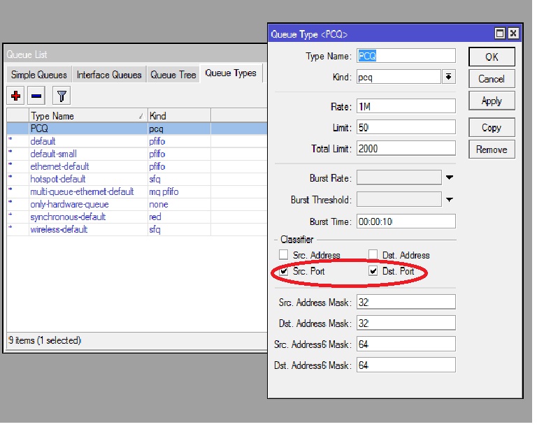

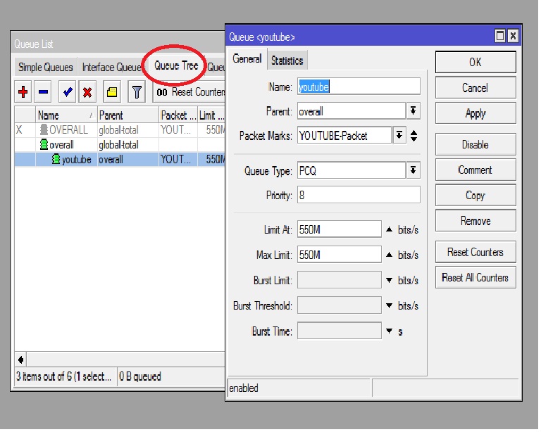

    Использовал подключение Mark, затем Mark пакет для маркировки всего подключения, а потом Mark пакеты этого подключения (как ты и говорил). Также использовал конфигурацию, как на изображениях (Queue Tree & Queue Types). В PCQ классификаторах использовал Src.Port и Dst.Port, попробую использовать Src. Address и Destination Address. Что посоветуешь сделать?

    В очереди на скачивание нужно использовать Dst. Address classifier, в загрузке - Src. Address.
    alzeno
    04.09.2012 12:36:00
    Всё теперь работает отлично, большое спасибо, Чупака.
