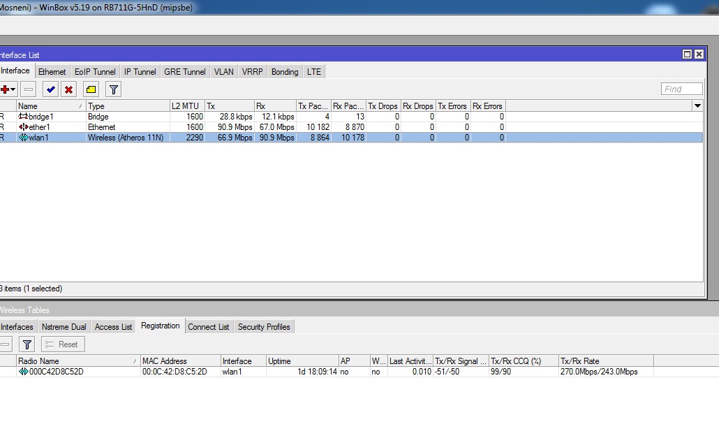

    InoX
    25.08.2012 11:55:00
    11 км, смещение 85 см с двумя подающими устройствами; скорость TCP.
    ohara
    25.08.2012 12:13:00
    InoX, можешь выложить фотку антенны?
    kgninfos
    25.08.2012 16:37:00
    Я тоже хочу увидеть фото антенны.
