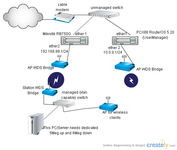

    Всем привет! У меня несколько точек доступа на одном RB750G. Хотел бы узнать, достаточно ли у меня железо (чтобы начать), чтобы гарантировать 5 мегабит загрузки для одного клиента. Я новичок в VLAN и думаю, что это и нужно. В приложении схема того, что сейчас установлено. Посоветуйте, достаточно ли у меня железо или нужен управляемый коммутатор перед моим роутером. Если я всё же добавлю VLAN для этого клиента. Или можно просто добавить "профиль" и выдать IP-адрес за пределами DHCP-диапазона точки доступа? Спасибо

    Я не очень подробно описал сеть. У меня есть система очередей и простые очереди с разной скоростью для разных клиентов. У меня соединение 30x5. Мне нужно убедиться, что один компьютер/пользователь получает весь аплоад (5 мегабит). Мне кажется, один из способов — это максимально снизить скорость аплоада у всех остальных практически до нуля. Но, вопрос снова в том, как быть уверен, что 5 мегабит дойдут до одного устройства. Стоит ли создать отдельный профиль с 5 мегабит аплоада и указать в нем MAC-адрес и IP-адрес этого устройства? Если я обхожу устройство по MAC-адресу, как тогда назначить ему профиль? И стоит ли делать VLAN, я вообще не знаю, как это делается, и нужно ли мне управляемый коммутатор выше и ниже по WDS беспроводных мостов. Спасибо.
