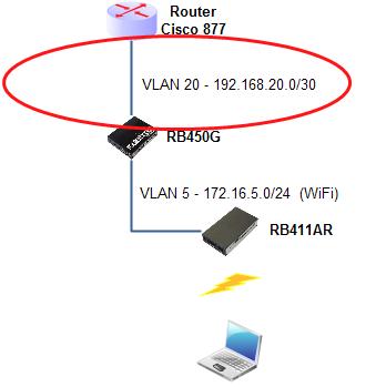

    Привет всем! Я прикрепил картинку со своей сетевой конфигурацией. Моя локальная сеть (wifi), с любым хот-спотом, работает нормально с любым шлюзом без VLAN. Сейчас я пытаюсь настроить одно подключение к роутеру Cisco через VLAN. Не получается установить соединение с 192.168.20.1 (IP роутера Cisco) /ip address add address=172.16.5.1/24 comment=“VLAN CLIENTES” disabled=no interface= Vlan_Clientes network=172.16.5.0 add address=192.168.20.2/30 comment=“VLAN ACCESO” disabled=no interface= Vlan_Acceso network=192.168.20.0 /ip route add disabled=no distance=1 dst-address=0.0.0.0/0 gateway=192.168.20.1 scope= 30 target-scope=10 /interface bridge add admin-mac=00:00:00:00:00:00 ageing-time=5m arp=enabled auto-mac=yes disabled=yes forward-delay=15s max-message-age=20s mtu=1500 name= bridgeacceso priority=0x8000 protocol-mode=none transmit-hold-count=6 /interface vlan add arp=enabled disabled=no interface=ehter2-CLIENTES l2mtu=1516 mtu=1500 name=Vlan_Clientes use-service-tag=no vlan-id=5 add arp=enabled disabled=no interface=ether1-INTERNET l2mtu=1516 mtu=1500 name=Vlan_Acceso use-service-tag=no vlan-id=20 /interface bridge port add bridge=bridgeacceso disabled=yes edge=auto external-fdb=auto horizon=none interface=ether1-INTERNET path-cost=10 point-to-point=auto priority=0x80 add bridge=bridgeacceso disabled=yes edge=auto external-fdb=auto horizon=none interface=Vlan_Acceso path-cost=10 point-to-point=auto priority=0x80 Is it a good way? or is better with trunking configuration: http://wiki.mikrotik.com/wiki/Manual:Switch_Chip_Features Помогите! пожалуйста.

    Проблема только в коммуникации между Cisco и RB450G. У нас в Cisco сконфигурировали VLAN 20, но я не знаю, как пометить пакеты для Cisco. Скажи, правильно ли я понимаю, как помечать и снимать пометки трафика в Mikrotik: Трафик идет из R1 в R2: R1: Чтобы пометить, нужно создать мост с VLAN (в wan или trunk порту) и портом, через который приходит трафик, который мы хотим пометить. В VLAN создать IP-адрес VLAN. R2: Чтобы снять пометку, нужно просто создать VLAN на приемном trunk-порту. В VLAN создать шлюз. Проблема в том, что трафик, который я хочу направить на Cisco, идет из другой VLAN. Можешь помочь? Спасибо! Marce

    Ты разобрался с этим? У меня похожая конфигурация, но VLAN1, 10 и 20. VLAN1 маршрутизация работает нормально, а вот с 10 и 20 никак не получается настроить корректную маршрутизацию в интернет. TM

    Нет, я перенастроил всю свою сеть. Я не знаю решения, извините!
