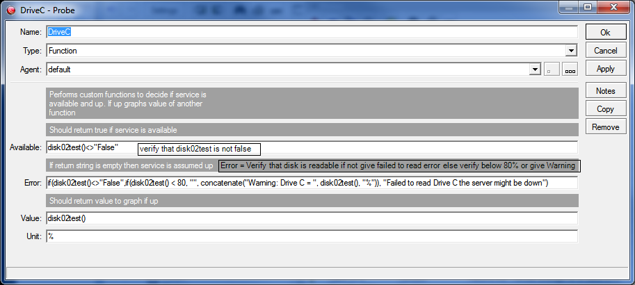

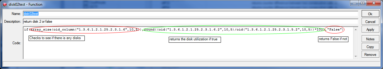

    Как сказал geoffsmith31, вложенный `if` внутри `if` даёт более чёткие результаты. Я предпочитаю использовать функцию, а затем вызывать её из пробы. Так можно определить, неисправно ли устройство или в нём ошибка. Создайте функцию `disk01test`: `if(array_size(oid_column(“1.3.6.1.2.1.25.2.3.1.6”,10,5)),round((oid(“1.3.6.1.2.1.25.2.3.1.6.1”,10,5)/oid(“1.3.6.1.2.1.25.2.3.1.5.1”,10,5))*100),“False”)`. Повторите вышеописанное для всех дисков, увеличивая имена и значения `oid` на единицу. Обратите внимание, что диск C обычно называется `disk02`.
    `disk02test if(array_size(oid_column(“1.3.6.1.2.1.25.2.3.1.6”,10,5)),round((oid(“1.3.6.1.2.1.25.2.3.1.6.2”,10,5)/oid(“1.3.6.1.2.1.25.2.3.1.5.2”,10,5))*100),“False”)`.
    Создайте пробу: `DriveC Available disk02test()<>“False”`.
    Ошибка: `if(disk02test()<>“False”,if(disk02test() < 80, “”, concatenate("Warning: Drive C = ", disk02test(), “%”)), “Failed to read Drive C the server might be down”)`.
    Значение: `disk02test() Unit %`
