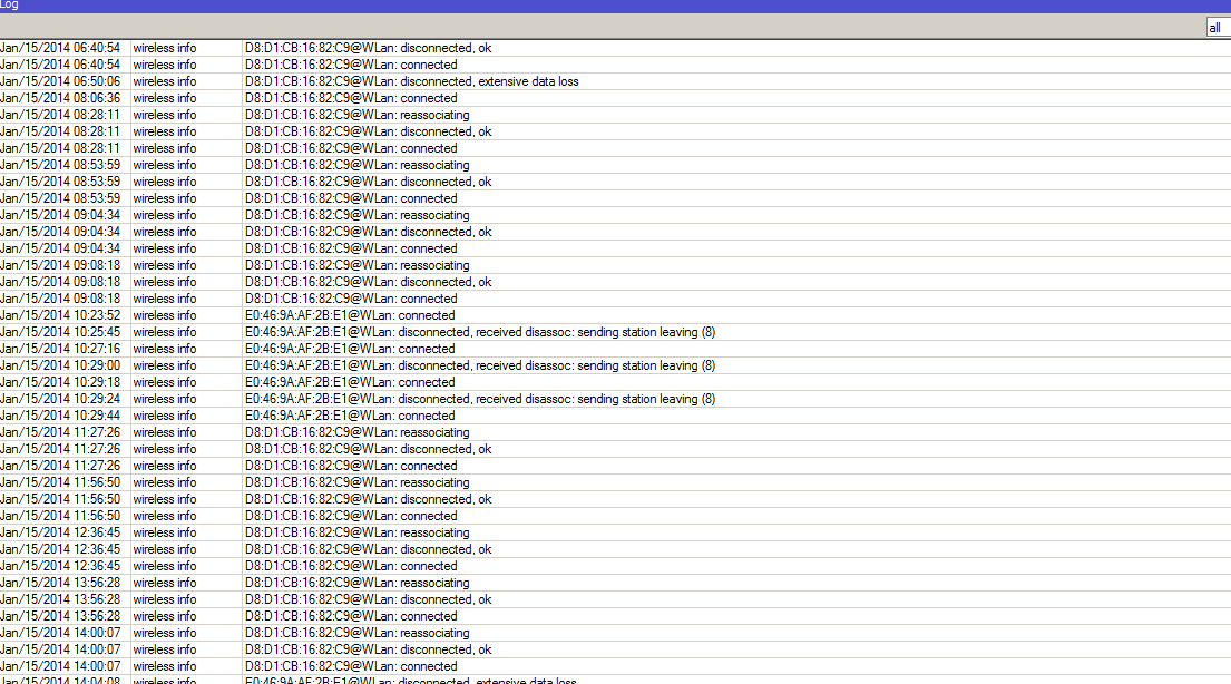

    Недавно купил 951-2n, и у него постоянно отключаются клиенты. Как видно из лога, отваливается много устройств в один и тот же момент. Виновником в логе чаще всего выступает iPod Touch . У кого-нибудь был похожий случай, или кто-нибудь подскажет, в каком направлении искать решение? Спасибо заранее. Антон.

    Спасибо за ответ! Обновил роутер и убедился, что цепочки включены, но разрывы соединения все равно происходят. Роутер находится этажом ниже, а iPod обычно используется прямо над ним, этажом выше, на мой взгляд, не очень далеко.

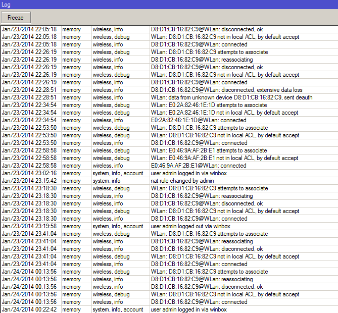

    Попробуй подключиться как можно ближе к точке доступа. И проверь, что проблема все еще есть. Что-нибудь мешает между точкой доступа и iPod? Что ты видишь в лог-файле беспроводной отладки? Чтобы добавить поток беспроводной отладки, выполни эти шаги: http://www.wirelessinfo.be/index.php/mikrotik/pages/logging

    Похоже, ничего реально не мешает, и происходит то же самое на близком расстоянии. Вот мой лог.
