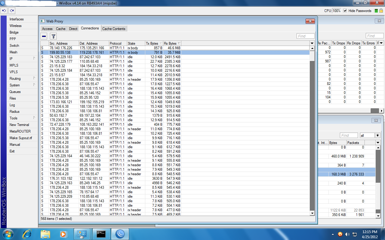

    В течение последнего года я использовал RouterBoard 750, позже обновился до 493AH. Оба с OS 4.14 (на тот момент у нас было довольно много правил в прокси, что заставляло процессор 750 работать на полную мощность – в то время мы ещё не заметили той полной проблемы, которую я опишу ниже). Оба роутера и веб-прокси работали без проблем в течение этого времени. Однако, недавно (несколько месяцев назад) заметил повышенное использование интернета в периоды низкой активности, которое постепенно становилось всё более высоким в любое время, особенно когда к роутеру было подключено только интернет. (Я подумал, что это вирус, поэтому отключил всё от него, а также чтобы доказать, что IPS не занимается их предполагаемым взломом, меня винили). Похоже, что источники извне используют роутер в качестве "анонимного" прокси через сам веб-прокси. Однако подключения множатся, когда я отключаю веб-прокси. Единственное, что мне удалось сделать, чтобы избавиться от этой проблемы – назначить веб-прокси случайный порт, отличный от 8080. Недостаток в том, что мне нужен веб-прокси, а это просто останавливает тех, кто находится снаружи, но не останавливает никого от доступа к тем страницам, которые были заблокированы.

    Изображение даёт представление об абсурдном количестве подключений, поступающих снаружи к различным пунктам назначения. Я уже говорил, что единственный способ избежать этого для нас — назначить веб-прокси случайный порт. Я всё ещё относительно нов в этом роутере, и если это какая-то настройка, которую можно исправить, это было бы здорово, но я думаю, что это не так просто.
