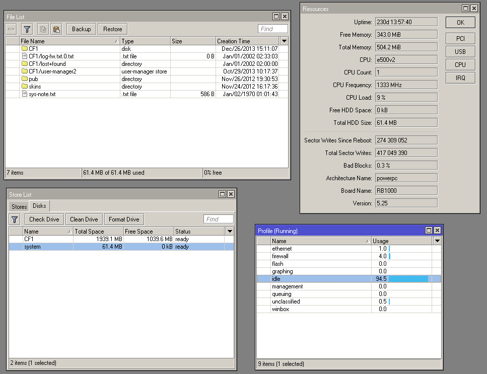

    Привет! Использую RouterOS 5.25 на RB1000. Уверен, что с внешней флэш-картой что-то не так, но я ее не использую. Заметил, что в разделе "Файлы" пакеты скачиваются автоматически, без какого-либо ручного действия. Я эти файлы удаляю, но системный диск все равно заполнен. Что делать? Прилагаю скриншот.

    Помогите, пожалуйста, я не понимаю, что использует мой системный диск!

    У меня та же проблема. Я много читал про отключение менеджера пользователей и удаление неиспользуемых пакетов, вроде Dude, но это не работает на моих роутерах – я никогда не использовал менеджера пользователей, Dude или что-то еще, кроме основных компонентов RouterOS. Я регулярно использую syslog и записываю довольно много данных – интересно, не из-за этого ли у меня проблемы. Какие есть идеи?

    Неважно, у тебя 1000xCF или нет, ты никогда не сможешь использовать их как системную память “HD”. Выглядит странно, у тебя должно быть хотя бы 16-20 МБ свободного места. Я бы посоветовал сделать netinstall, но удалить (не просто отключить – удалить) все неиспользуемые пакеты, например, wireless.npk, dude.npk, ups.npk. Оставь только то, что нужно. Также это можно сделать в System->packages, там можно удалить некоторые неиспользуемые пакеты. RB1000, по сути, старый, но он был очень дорогим, у него должно быть хотя бы 128 МБ.
    29.01.2014 22:08:00
    Больше ничего не бежать netinstall http://www.wirelessinfo.be/index.php/mikrotik/pages/netinstall

    Привет и спасибо за все ответы. У моего RB1000 было время безотказной работы 250 дней. Раз у меня возникли проблемы с диском, я купил новый RB. Я выключил старый RB1000, и он больше не запускается! Получается, моя проблема была в том, что RB1000 медленно умирал!
    30.01.2014 12:25:00
    С netinstall можно ли исправить Routerboard, если проблема в диске? Удачи с новым.
